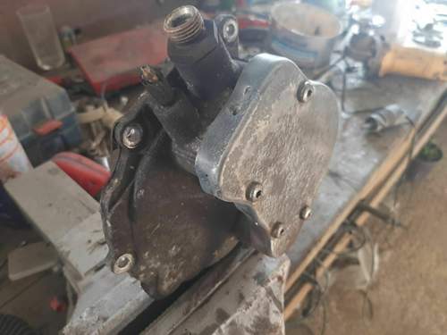

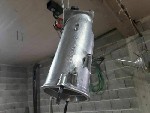

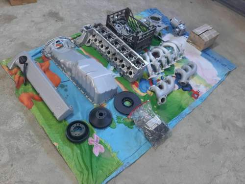

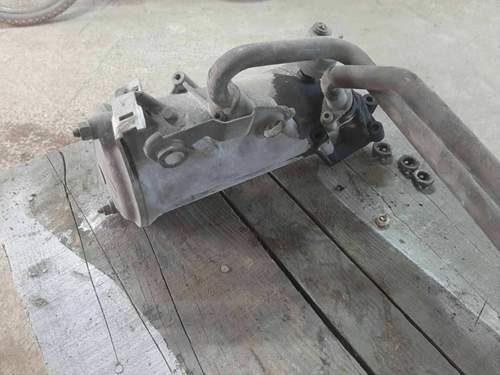

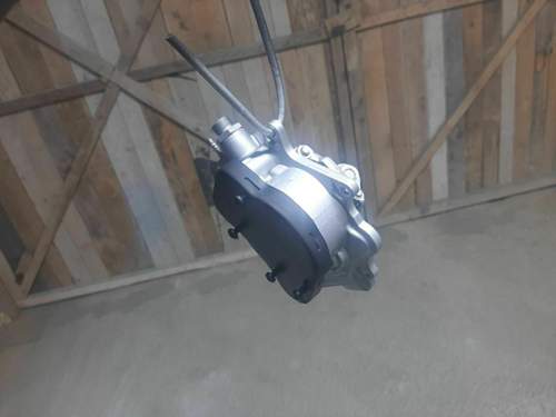

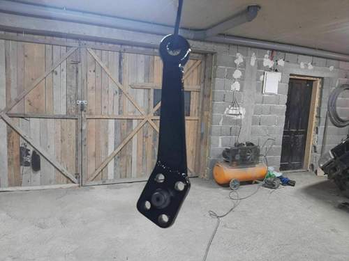

Anbei weitere Fotos von Motor als Vorbereitung für den Zusammenbau, sowie sonstiges.
Bei der Unterdruckpumpe word noch der Dichtungssatz gewechselt.

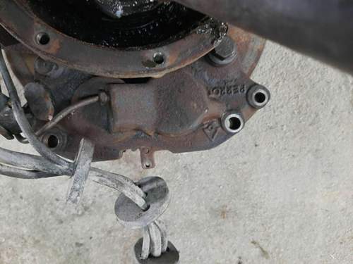

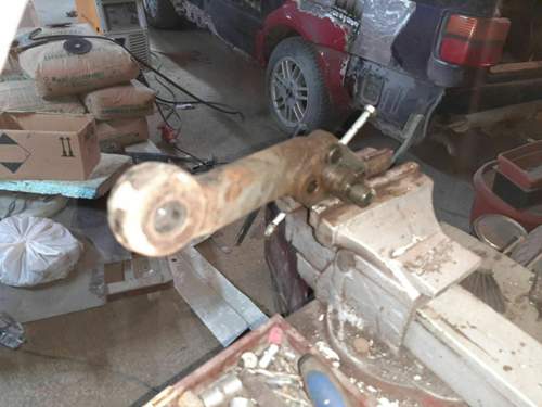

Anbei weitere Fotos.
Die Bremssättel werden noch revidiert. Zylinder sowie Gummidichtungen sind bereits da.

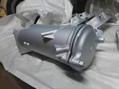

Mit viel Zeit lässt sich auch ein Ölfiltergehäuse im neuen Glanz erstrahlen 🙂
Dir Farbe gefällt mir sehr! lässt sich sehr gut auftragen und ist dabei eigentlich ein Motorblockfarbe welche hohen Temperaturen sowie Säure,Diesel etc resistent ist.
