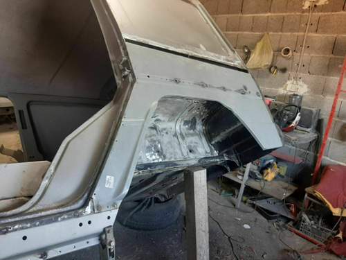

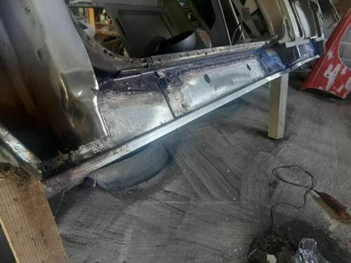

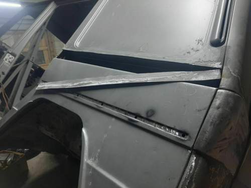

Hallo Zusammen,

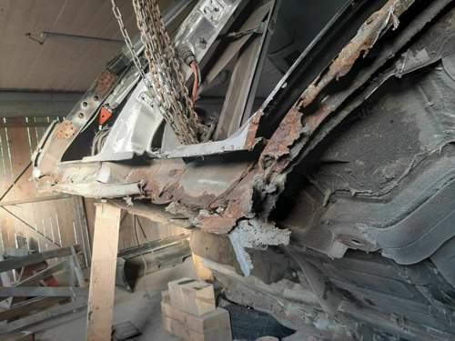

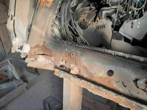

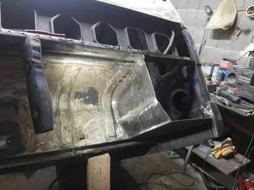

anbei ein aktueller Stand. Eine schöne Katastrophe 😉
@dsis schrieb am 28. Juli 2021 um 22:32:37 Uhr:
Hallo Zusammen,
und diese " Katastrophe " konnte man nicht feststellen, bevor man Wochen und Monate Zeit,
und evtl. tausende € in so eine Schrottkiste investiert ???

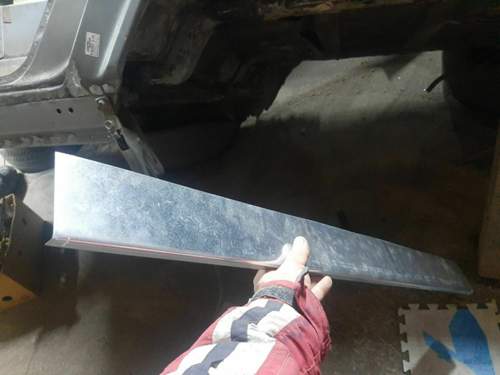

Hallp @G-blitzt
nein es war leider nicht möglich das ganze ausmass zu sehen.
Das Fahrzeug wurde vor ein paar Jahren bereits „lackiert“ und sah von aussen auch „gut“ aus. Die äusseren Schweller waren wir neu.
Erst beim zerlegen von allem, wurde mehr und mehr klar.
Aber es ist OK und ans aufgeben denke ich nicht!
Klar kostet es nun etwas mehr als gedacht, aber das ist bei einer G-Klasse oft normal und man muss immer damit rechnen.
Somit alles gut :-)
Lg Dani
Danke, Dani. Der Ärger steckt in der Hauptsache unter dem Lack. Wenn man anfängt, kommt immer wieder etwas hoch. Das geht dann auch mit "fertigen" G immer so weiter. Ein G ist und bleibt eine Dauerbaustelle. Wenn Du allerdings fertig bist, wirst Du bei der guten Arbeit kaum mehr Probleme haben.

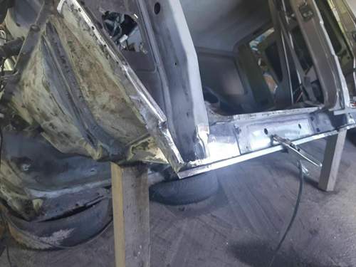

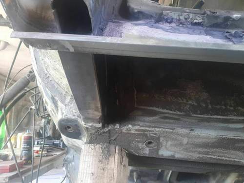

Langsam ernährt sich das Eichhörnchen. An vielen Stellen wird ein dickerer Stahl verwendet als vorher + verstärkungen an einigen Stellen.

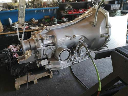

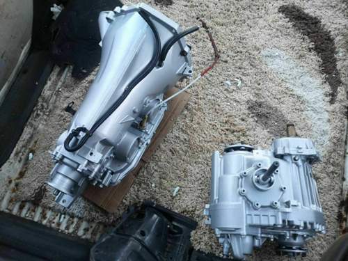

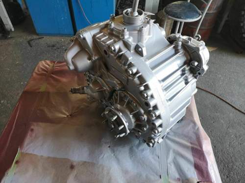

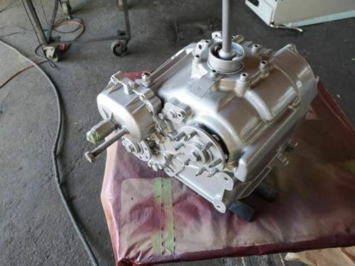

Hallo Zusammen,
das Verteilergetriebe inkl. Automatikgetriebe sind nun auch fertig 🙂
Parallel habe Ich auch einen neuen kompletten Scheibenrahmen bestellt. Ist bei Mercedes mit 120 Euro vergleichbar günstig.
lg Dani

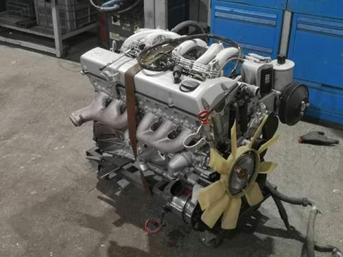

Nun auch das rundherum vom Motor komplett fertig 🙂
Starter und Generator wurden komplett überholt 🙂
Motorkabelbaum ist ebenfalls neu (ca. 150 Euro)
lg Dani

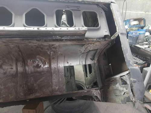

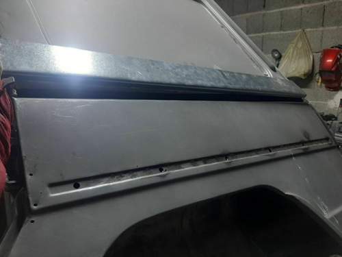

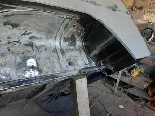

Hallo Zusammen,
es geht leider sehr langsam voran.
Anbei Fotos vom Einbau eines zusätzlichen Batteriefaches welches es 1992 noch nicht gab. Auch hier wurde dickeres Blech verwendet um sehr stabil zu bleiben.
lg Dani
.jpg
+2
Auf der anderen Seite wollte ich auch das zusätzliche Fach einbauen werde jedoch den Platz trotzdem nutzen.
Es soll ein Zusatztank hinein welcher zwischen OriginalTank und Einfüllstutzen installiert wird. Ähnlich wir es bei den W461 früher gemacht wurde. Ich werde versuchen das maximum an Litervermögen herauszuholen, sodass der Tank vermutlich Eckig wird und aus Stahl/Edelstahl.
Eventuell hat das jemand anders auch schon gemacht und ich krieg paar Ideen? :-)
Lg Dani

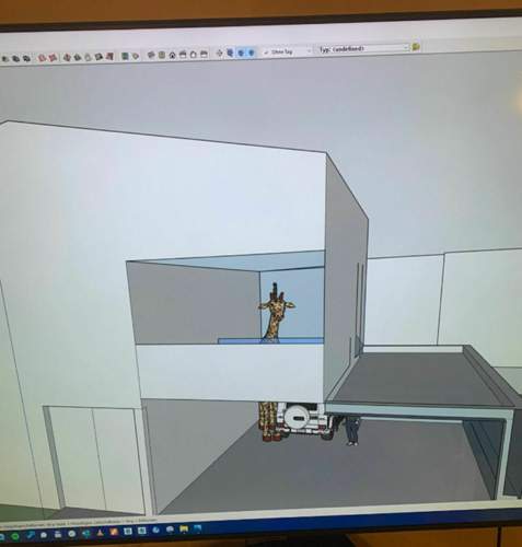

P.S.: Bei mit steht gerade Hausbau an der Reihe, und ich versuch gerade meine Frau davon zu überzeugen die Garage innerhalb innerhalb des Hauses auf zwei offene Stockwerke zu bauen damit ich ca 7m Raumhöhe bekomme mit 7 m Breite.
Leider wird dann der Wohnraum etwas kleiner wegen geringer Grundstücksfläche 😉
Brauche hierzu noch viele gute Argumente hehe
Deswegen geht es sehr langsam voran mit der Restaurierung.

Entweder Kanister auf dem Dach, Tank unterflur oder innen auf der Ladefläche….
Unterflur war nie ein Thema für mich. Irgendwann korrodieren die Bänder und er fällt genau da ab, wo dann der Ärger am grössten ist. Damals von Woick entwickelt, hauptsächlich für Afrika. Kenne einige Berichte, denen fiel das Ding runter. Nicht in Europa, aber auf langen Wellblechpisten in der Mongolei o.ä. Ich vermute, den gibt es nicht mehr…
Sehr viel besser ist ein Zusatztank innen auf Ladefläche für G lang, 88l mit Einfüllstutzen neben dem Tankdeckel. Er baut nicht hoch auf, man merkt ihn eigentlich nicht. Den hatte ich, würde ich immer wieder wählen. Er entleert sich in den Haupttank (Standard) oder man installiert zusätzlich dafür einen Absperrhahn in die Kraftstoffableitung im hinteren oberen Radlauf. Das hat noch den Vorteil, reisst man sich den Haupttank auf (was aber fast nicht machbar ist) hat man immer noch Sprit im Zusatztank.
Wurde von Vögele entwickelt, von ORC übernommen und passt zwischen Rücksitzbank und Hecktür. Wird mit original MB Teppich verkleidet und ist ca. 12cm hoch, die Verzurrösen werden dementsprechend höher gesetzt, man kann auch die Hebel für die Rückbank bedienen
Gute Idee mit dem Batteriefach. Hättest du mal vor 2 Jahren posten sollen….hätte ich dann auch noch gemacht, da hinten sowieso auch alles neu ist. Warum denn so kompliziert mit dem Tank. Ich hab den originalen Zusatztank nur rechts drin . Der fasst 20L extra … viel mehr geht baulich sowieso nicht. Geschützt durch Radlaufschalen vom 463. Ist natürlich 460 mit Stutzen hinten. Aber das sollte bei dem Projekt im Rohbau auch nicht das größte Problem sein.

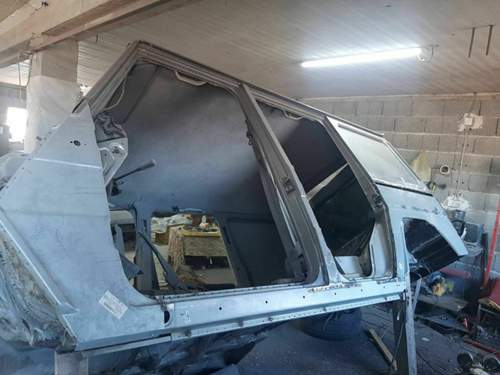

Weiter gehts:
