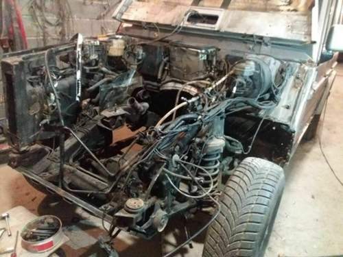

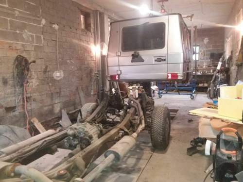

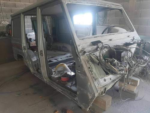

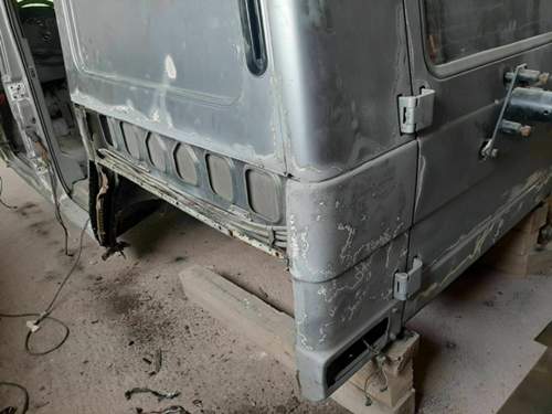

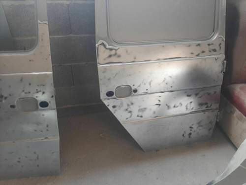

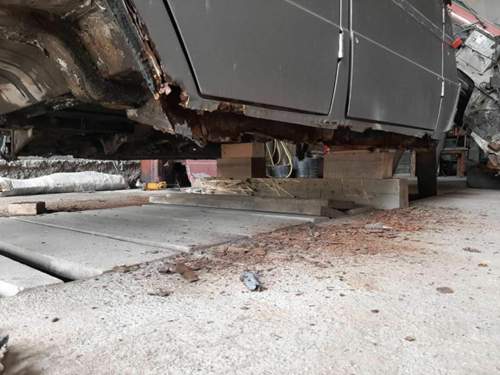

Hallo Zusammen,
zwei Tage Sandstrahlen und einiges kommt zum anschein. Der Verkäufer hatte hier wohl viel „kit“ gelagert sodass hier einfach nur drüber lackiert wurde..
Wird für den Karosseriebauer einiges zu tun.
Das gute dabei ist, dass er nun dickere bzw mehr Verstärkungsblech einbauen kann und alles vollverschweissen und kein Punktschweißen mehr. Erhöht die Stabilität :-)
Auch der Boden muss neu…
Ich hsbe bisher ne Menge an Reparaturblech ausgeben dürfen 🙁..
Aber wird viele Wochen noch Arbeit.
lg Dani

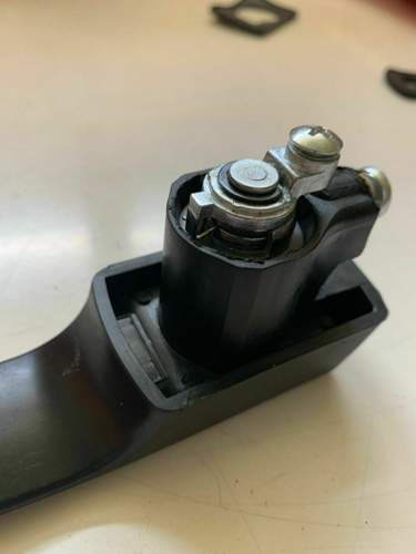

Hallo Zusammen,
habe mir nun fünf Handgriffe aussen inkl. Schlösser bei Amazon bestellt und erhalten.
febi bilstein 17254 Türgriff mit Schließzylinder + Schlüssel , 1 Stück https://www.amazon.de/.../...w_r_cp_api_glt_i_4GRERHKAGBT1VRP12XHJ?...
Jetzt habe Ich natürlich auch fünf verschiedene Schlüssel 😉
Es ist möglich die Schlösser zu zerlegen, nun bin Ich im prüfen ob es möglich ist diese so anzupassen, dass auch der originale Schlüssel passt, weil sonst wirds kompliziert 😉
Im schlimmsten Fall habe ich Lehrgeld bezahlt, wobei bei den Griffen auch Dichtungen zur Tür dabei waren die bei Mercedes pro Griff ca. 3 Euro kosten 😉
Melde mich sobald Ich mehr weiss.
Eventuell gibts hier im Forum der das mit dem Schlössern auch gemacht hat und mir paar Tipps geben kann.
lg Dani
Hallo Dani,
https://www.hanshehl.de/tipp19c.htm#b31
Da steht es beschrieben. Ist zwar für den Tankdeckel, das Prinzip ist aber das gleiche.
Hallo, ich finde die Internet Griffe Sub Optimal. Musste am hinteren Sitz nacharbeiten, damit die Verschraubung passte ( kann auch an der Lackschichtdicke liegen) und an einem Griff hab ich jetzt braune Stellen wie Rost....keine Ahnung, da die Aussenschicht ja nun Kunststoff ist... Werde wohl nochmal auf Original zurückgehen. Die Schließung habe ich von den Originalen übernommen...Aber hier die Frage, ob evtl hier jemand das elektrische Stellglied für die Fahrertüre für die 460/461 ZV über hat und verkauft ?! Ist anders als in den anderen Türen, da es den Impuls gibt und ist ab 463 ja ganz anders.
Noch was vergessen: die Griffe kommen von MB Nutzfahrzeuge und wurden lange auf allen Transportern und LKW verwendet.... evtl hilfreich für ein günstiges OEM Teil?!

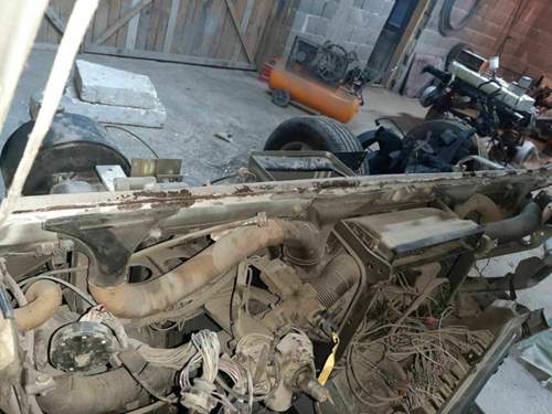

Hallo @Stefan Dornieden
Danke für deine Hinweise! Werde ich mir genau ansehen!

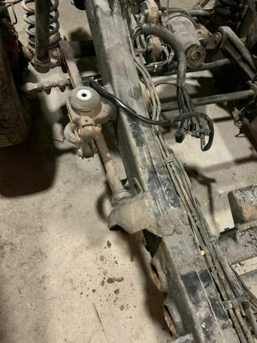

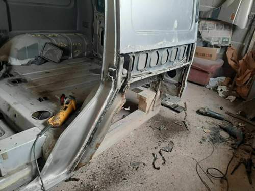

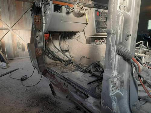

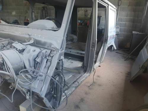

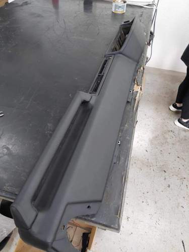

Anbei weitere Bilder vom Beginn. Das Armaturenbrett muss auch noch raus.
+4
Uups, die Türgriffe sind doch eher nicht das Hauptthema. Sieht sehr übel aus an Spritzwand und Scheibenrahmen. Und wenn der Rest nicht besser ist, sind das mal viele Stunden. Ich hab meine 461 kurz Karosse mit 100% Eigenleistung gerettet, aber hier das ist noch mehr, wenn man das alles insbes. an der Spritzwand wirklich auftrennen und ersetzen will. Ich denke, du hast eine Ersatzkarosse als Option schon verworfen? Aber das wird schon. Man wächst mit den seinen Herausforderungen. VG Stefan

Hallo Zusammen,
hatte nun Griffe mit jeweils anderen Schlüsseln. Nach zwei Stunden spielerei und vertauschen der einzelnen plättchen habe Ich nur mehr einen Schlüssel für alle Griffe.
War alles nicht so schwierig. Gut gefettet und nun warten diese auf den Einbau.
Ich wollte auch ein neues Zündschloss mit neuem Schlüssel, sodass Ich ein neues bei Mercedes inkl. zwei neuer Schlüssel gekauft habe. Kosten knappe 100 Euro.
Leider wurden die Schlüssel „etwas“ modernisiert und können somit nicht mehr für die Türgriffe von Febi verwendet werden 🙁..
Ich wollte eigentlich den Schlüssel vom Zündschloss auf die Febi Türgriffe anpassen, leider somit nicht möglich.
Somit werde Ich zwei Schlüssel mitführen müssen 🙁.
Mal sehen ob Ich das in der Zukunft ändere.
Erneut neue Griffe inkl. original Mercedeschlüssel würden mich 500 Euro kosten. Das investiere ich lieber wo anders im G :-)

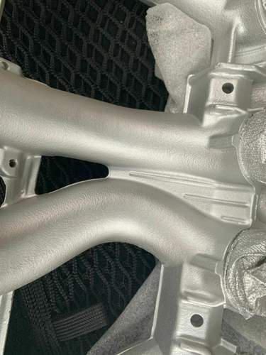

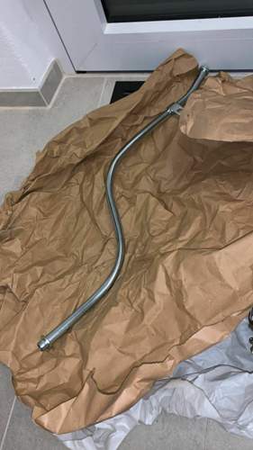

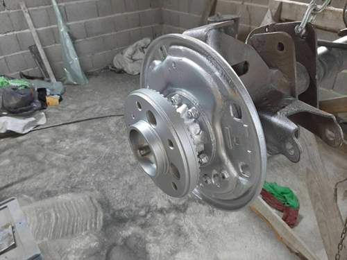

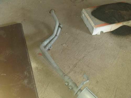

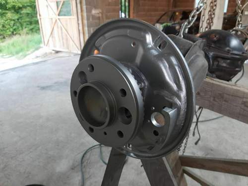

Hallo Zusammen,
anbei Fotos vom Sandstrahlen der Alufelgen sowie vom ersten Auspuff inkl. Auspuffrohr.
Meine Auto hat 3x Auspufftöpfe. Die letzten zwei habe Ich neu gekauft von der Firma IMSAF.
Den ersten finde Ich leider nur original und kostet mit Rohr 1300 Euro 🙁
Finde Ich für nen Stahlauspuff zu teuer…
Weiss jemand ob es das Rohr inkl. Topf auch im qualitativen Zubehörmarkt gibt?
Ist schwer zu finden, weil mein 300 g“s“d drei Töpfe hat und viele anderen 300gd nur zwei.
Lg Dani
.jpg
+2

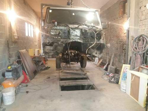

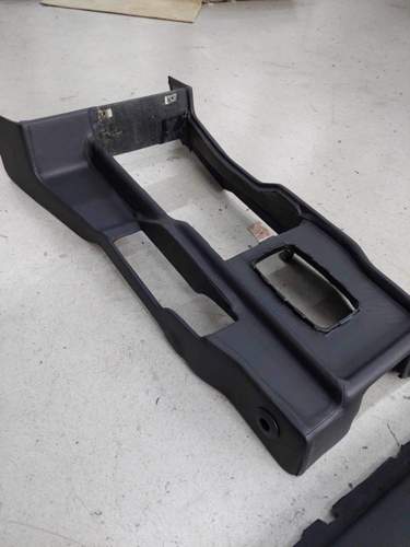

Die Zerlegung innen geht weiter… Katastrophe..
.jpg
@dsis schrieb am 26. Juni 2021 um 10:45:59 Uhr:
Hallo Zusammen,
Lg Dani
Wieso willst du denn den 3. Topf?
Falls ja, dann müsste der doch über die FhrGst.nr. hinterlegt sein …
Die Resonanz über die Auspuffqualität in den letzten 20 Jahren war eigentlich immer gleich, die aus dem Zubehör waren billiger, aber sie hielten viel kürzer. Die meisten haben dann doch wieder original gekauft.
