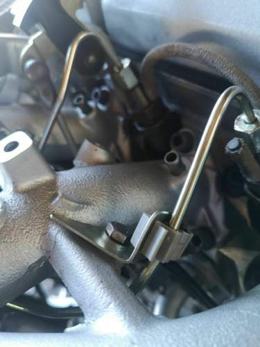

Hallo Zusammen,
ich möchte auch alle Unterdruckschläuche vom Motor erneuern. Die originalen werden leider auch schnell gelb.
Hat jemand Erfahrungen mit „anderen“ qualitativeren? Gerne auch andere Farbe?
lg Dani

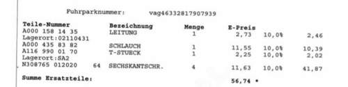

Themenstarteram 2. Mai 2021 um 19:01
Hallo Zusammen,
bin auf der Suche nach folgenden Vakuumschläuchen gemäß Foto.
Ich finde diese nicht im EPC und bräuchte die Mercedesnummer dafür :-)
Kann eventuell jemand helfen?
Danke!!
.jpg
Themenstarteram 3. Mai 2021 um 20:26
Hallo Zusammen,
anbei die Nummern sowie Angebote:
Die Preise für die Leitung & Schlauch ( A 000 158 14 35 & A 000 435 83 82) beläuft sich auf pro Meter.
Die Vakuumschläuche gibts nur in eine Variante und diese sind braun.
lg Dani

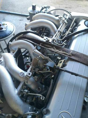

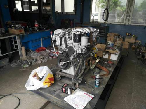

Themenstarteram 6. Mai 2021 um 17:11
Hallo Zusammen,
Motor ist bereit für morgigen ersten Teststart :)
Die Ölschläuche seitlich werden noch bei einem Hydraulikunternehmen „neu“ gemacht
Lg Dani
sieht besser als neu außen, zumindest von außen. Ich hoffe, dass er innen genauso gut ist
Themenstarteram 6. Mai 2021 um 17:25
Hallo Tomtr, Innen ist er sehr penibel neu aufgebaut worden. Inkl. neuer planschliff und neues „hohnen“.
Allein die Ersatzteile für den Motor haben 4t Euro gekostet. Es ist ein Wahnsinn was da alles zusammenkommt.
Der Starter sowie Generator geht zum ortsansässigen Bosch-Unternehmen und wird revidiert.
Hallo Dani,
sieht toll aus !
Vergiss nicht, die Knarre vor dem Start abzunehmen ...
Gruß Arno
Lieber Dani, dann hast Du einen neuen Motor. Klasse. Dein G wird ja besser als bei Auslieferung,
am 6. Mai 2021 um 18:39
Wird vom Gesamtzustand ganz sicher einer der besten Diesel G‘s überhaupt.
Chapeau
Themenstarteram 6. Mai 2021 um 19:20
Hallo Zusammen,
warten wir das Ende ab :)
Mit dem Sattler habe Ich mich bereits geeinigt. Es wird jeder Kunststoff in Alcantara ausgeführt. Aber das wird noch alles einige Monate benötigen. Allein der Sattler will ca 2 Monate.

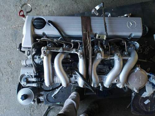

Themenstarteram 21. Mai 2021 um 15:08
Hallo Zusammen,
Motorstart war sehr erfolgreich :)
Alles top. Nach dem Einbau folgt noch einige Stunden warmlauf und anschließend muss er fertig eingestellt bzw. optimiert werden.
Parallel wurde auch viele Schrauben schon augestaucht sowie neue Befestigungsteile verbaut.
Ein paar weitere Schrauben habe Ich bereits bei Mercedes bestellt welche den letzten Schliff abgeben sollen.
Lg Daniel
