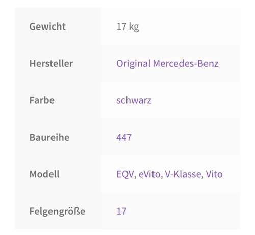

da Mercedes mir kein Ersatzrad bei AMG Paket mehr geliefert hat, habe ich heute selbst nachgerüstet.
Ich finde das einen Witz, dass wegen 5 cm Überstand, aus aerodynamischen Gründen keines mehr verbaut wird.
Man hätte durchaus eine Verkleidung über das Reserverad bauen können, wie man auf den Bildern sieht.
Einziehmuttern
Seilzug verbaut
Neue Reserveradmulde, serie verbaut

@rrmayer hast du zufällig vorher mal ein 19“ Rad und ein 17“ Rad verwogen.?
Passt die Plastikwanne überhaupt richtig auf das 19“ Rad.? Kann ich mir bald nicht vorstellen, die ist ja eigentlich für 17“ reifen und Felge ausgeformt.
die passt nicht und muss entfernt werden.
So möchte ich erstmal nicht hinter die fahren, falls das Rad sich mal verselbstständigt. 😮
Gewogen nicht, aber recherchiert. Die 19“ LM-Felge ist leichter als die 17“ Stahlfelge
Das Plastikteil passt nicht. Die hab ich weggelassen.
Der Rest ist stabil, der Zentrierring ist ja der gleiche und daran hält das Rad.
Warum sollte das breitere Rad schlechter halten als das schmalere? Dem Seilzug ist das egal.

@HZ543 kannst du bitte bitte die Teilenummer von diesem Plastikteil ablesen und hier posten? Mein 18 Zoll Rad mit 245/45 hängt schon lange ohne Probleme mit einer schönen Alufelge drunter aber mit so einer Abdeckung ist es doch gleich noch viel schöner. Wie wird es darunter befestigt? Oder hängt es einfach auf dem Rad? Was sind das für weisse Klipsen links und rechts?
ich kann die Teilenummer leider nicht ablesen, die Kunststoffteile sind teil der aerodynamischen Verkleidung am Unterboden ab dem Facelift von 12/2020, also seit es Euro 6 final gibt.
Die Wanne wird am Blech des Unterbodens verschraubt und die Abdeckungen mit den Blechmuttern und Schrauben verschraubt.
Der Reserveradmechanismus bleibt aber gleich.
