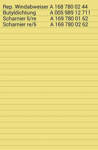

1. habe mir den rep. satz a1697800244 bestellt und ist vorhanden. in dem rep. satz ist eine laut beiliegender rep. anleitung sogenannte rahmen formdichtungdabei. ist das die besagte butyldichtung?
2. laut mb habe ich nocht folgende dichtung geordert. a1687800098. dies ist eine profildichtung. oder meint ihr die?
laut mb ist keine andere dichtung vorhanden.
Grüß Dich.
Die Butylschnur ist eine Rundschnurdichtung aus einer teerähnlichen Masse.
Erinnert an ausgerollte Lakritzschnecke?!
Deine Profildichtung wird die sein auf der die Lamellen aufliegen. Samtüberzogen.
Auf der ersten Seite ist die Teilenummer der Butylschnur notiert.
Die meisten Lageristen finden die nicht auf Anhieb in ihrem System....warum auch immer!?
Ich habe 3 Rollen vorrätig!??
Ohne jetzt im entsprechenden System nachgeschaut zu haben wird die Butylschnur womöglich im Werkstattprogramm und nicht im Teileprogramm drin sein. Und da guckt ja kein Lagerist unbedingt rein. 😉

@magggus komme gerade von mb. habe die 2 schaniere auch bestellt. 55€ das stück
zu der butylschnur = mit der teile nummer kommt bei mb eine butyl dicht schnur raus mit innenliegendem draht. also was für windschutzscheiben. der draht ist zur montage oder demontage der windschutzscheiben. kosten bei mb 12€ der meter. = ALSO NICHT BESTELLT!!
oder brauch ich den draht zum warm machen der schnur?
ansonsten
Wie dick ist die butylschnur ? bestell ich bei amazon.
gruss aus köln
Moin
Da interpretierst den Draht falsch....^^
Der ist dafür gedacht der relativ dünnen Butylschnur Halt zu geben.
Je nach Temperatur kann diese nämlich ziemlich schnell reißen.
Somit macht das mit der Teilenummer Sinn.
(Bin fast ein wenig beleidigt das du meinen Angaben misstraust!??)
Die Schnur wird einen Durchmesser von ca 3-5mm haben
