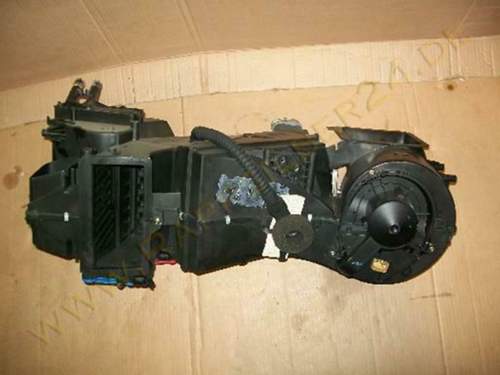

Guten Abend Ihr zwei,
mal zur Klärung:
Ich hatte mir einen kompletten Heizungskasten inkl. dem Lüfter und allen drum und dran besorgt.
Also so wie auf dem angefügten Bild zu sehen.....
Hintergrund ist der, das ich die Revision der Heizungsklappen schon zu Hause gemacht habe und so den kompletten Kasten nur "Tauschen" muss und mich an dem Tag des Ausbaues nicht noch hinstellen muss um die Klappen neu zu bekleben usw.....dies war wegen der Zeitersparnis (Brauche das Baby ja jeden Tag) gedacht.
Aufgrund der Jahreszeit, Kälte usw......schien mir das ein guter Schritt zu sein.
Und ja, meine Klima ist Leer....aber die muss ich ja sowieso dann neu befüllen lassen.
Also, ist der WT jetzt doch nicht falsch?

@Mellosun schrieb am 21. Dezember 2014 um 19:29:08 Uhr:
Nein der WT ist nicht falsch...er ist Richtig....ja und das hab ich jetzt schon 3 mal gepostet...🙄
Denke der Rainer wird es dir auch noch bestätigen...😉
Zusatztip...sprüh den neuen WT mit min. einer Dose Bremsenreiniger ab (der ist eingeölt)--> ansonsten Stinkt der bis Weihnachten(2015...😁).

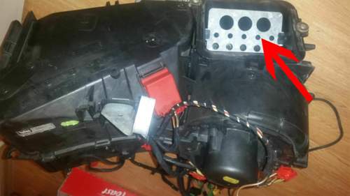

Jetzt habe ich aber, wenn wir einmal so schön bei sind, noch eine Frage die sich ergeben hat als ich den kompletten Kasten vor mir hatte und mir das Teil von oben bis unten genau angesehen habe.
Gegenüber vom Lüfter ist ein weiterer Kasten angebracht in welchem sich zwei Klappen befinden. Eine Größere und eine kleinere....(Siehe Bild)
Zum einen: Für was sind die
Und zum anderen: Muss ich die auch neu bekleben oder waren die Original auch "Blank"?

Ich seh nur eine Klappe (pfeil) und das ist die sogenannte Umluftklappe...und natürlich muß die Beklebt werden...sonst nützt sie ja nix...😰
OK, hätte ja auch sein können das die so vom Werk aus war.
Sie andere Klappe ist unter der Umfluftklappe. Werde die dann beide auch neu bekleben.
Denke jetzt bin ich gut gerüstet und einem Warmen Winter (zumindest im Auto) steht nix mehr im wege.....
Danke schön für die Hilfe 🙂
