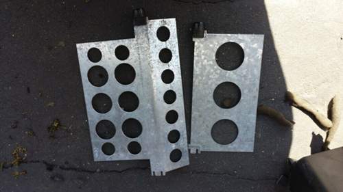

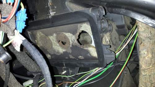

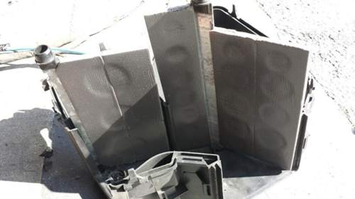

Mahlzeit Zusammen,
Sonntag ist es soweit. Die Reparatur der Heizungsklappen steht an. Das alte Moosgummi kam schon mehr als genug aus den Lüftungsdüsen raus und Heizleistung ist ungenügend.
Was sollte ich in dem Fall gleich mit kontrolliert werden, Ersatz besorgt werden weil es gern kaputt geht?
Wärmetauscher eventuell?
Was sollte noch als Ersatzteil besorgt werden um das ganze auch wieder zusammen zu bekommen?
Moosgummi habe ich schon besorgt....
Gruß und Danke

Bilder kann ich hier auch noch ein paar anhängen
20140419-094117
20140419-111542
20140419-114241

Ja...auf jeden Fall erneuern.
"Moosgummi"...😰stell davon mal ein Foto ein!
Ich verwende da selbstklebendes Armaflex-Band 5cm breit...😉
@PKGeorge, ich nehme an du nimmst das normale Armaflextape. Hast du erfahrung bezüglich im Auto damit? Bevor jetzt da was Falsch im Raum steht, ich hab mal Isolierer gelernt dazu gehört auch Armaflex verarbeiten. Wenn wir mit dem Band gearbeitet hatten, mussten wir immer erst mal die Flache nochmal verkleben. Weil das Band alleine manchmal nicht so gut gehalten. 😉
Wie hast du das gemacht? Und wie gut hält das? Weil der Kleber ist jetzt grade billigware. 😎
Ich müsste jetzt auch meine Klappen machen, aber wenn das geht, wäre das natürlich super. 😁
Klebt einwandfrei.
Du nimmst aber nur das Band ohne extra Kleber? Reinigen ist klar. 😉
Ich muss noch was anmerken, fals jemand auf die Idee kommt den Kleber zu holen, der sollte auch genau überlegen wo er das drauf pinselt. nach 24 Stunden kriegt man den nur noch mit ernormen Aufwand ab.
Übrigens, danke PDGeorge
Das Band ist selbstklebend. Reiht vollkommen aus.
