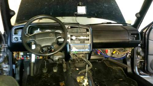

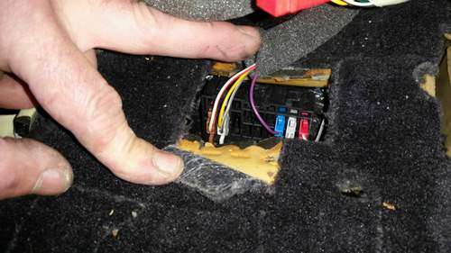

Anbei noch ein paar Bilder.
Vielen Dank für eure Hilfe, ohne die es nicht geklappt hätte.
Morgens-10-uhr-los-gehts
Kleiner-fortschritt
Kabel-fuer-rueckfahrscheinwerfer

10 Uhr begonnen und kurz nach 16 Uhr fertig ... normalerweise dauert das länger wenn man das alleine macht.

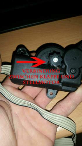

Die Stellmotoren passen nur in einer Position bzw. die Klappen und Stellmotoren haben eine Führung die aussieht wie ein Stern. Jedoch ist auch eine gerade Seite vorhanden und somit kann man die Klappenstellung eigentlich nicht verkehrt einstellen.
Ich stell mal Fotos mit ein, wo man sieht was mit den Stellmotoren und Führungen gemeint ist.

Klappenfuehrung
Stellmotor
das ist kein Stellmotor, die Klappen werden mittels Unterdruck verfahren. Das ist nur die Rückmeldung die elektrisch ist. Und Klimaverdampfer brauchst du nicht wechseln, nur reinigen, der geht nicht so schnell kaputt.
