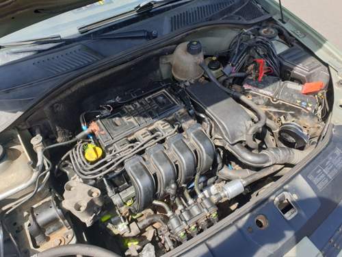

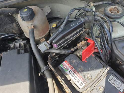

Ich glaube das ist eine nachgerüstete landi anlage weil man meine anlage separat auslesen kann stecker dafür ist in motorraum neben akku und steuergerät von der lpg anlage ich schicke trotzdem foto von motorraum und fahrzeugschein

Ja das ist eine Nachträglich eingebaute Anlage. Die Einbalsstellen sind nicht unbedingt Optimal, aber es geht auch so und der Kabelstrang vom Steuergerät aus ist einer der für nachträgliche Einbauten genommen wird.
Ansonsten sieht die Anlage aber sehr Gut aus wie sie eingebaut wurde. So sauber wird das selten gemacht.
