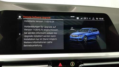

Gestern hat sich zwar irgend was getan, aber scheinbar nicht abgeschlossen.
Hat hier jemand eine Idee warum das update nicht aktiv wird ?
Sollte dein Fahrzeug zuletzt wenig benutzt worden sein, ist voraussichtlich die Batteriespannung für das Update zu gering. Ein paar längere Ausfahrten sollten Abhilfe schaffen.

@Genius MC 10 schrieb am 5. Mai 2020 um 21:58:49 Uhr:
Bei mir sieht das nun schon seit ca. 1 Woche so aus. Längere Fahrten habe ich gemacht. Die Batterie sollte ok sein, jedenfalls funktioniert Start/Stop.
Keine Ahnung woran es noch liegt. Fenster zu, Handbremse gezogen, System neu gestartet... habe keine Idee mehr.
hast Du das Auto mal ans Ladegerät gehongen? Sie wie hier steht, scheint fahren ja nicht das richtige Nonplusultra zu sein, es sei denn Du bist mal 500 und mehr km am Stück gefahren...

War die Batterie. Nach 5h am CTek 5.0 konnte ich es endlich starten.
