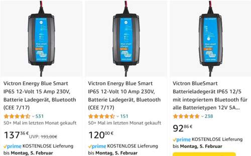

Danke @DriverF48 !
Ich werde wohl das "Victron Energy Blue Smart IP65 12/15" nehmen. Victron ist ja auch ein "Big Player" in diesem Segment. Lade dann halt mal beide Autos zweimal jährlich und hoffe somit die Batterielebensdauer zu erhöhen und natürlich die Updates zu bekommen 😛.
https://www.victronenergy.de/chargers/blue-smart-ip65-charger

Auch gut, nur nicht unter 15A nehmen wg. dem eigenwilligen Mild-Hybrid. Ich mag halt keine App-Steuerung, daher habe ich das Victron nicht genommen. Und dran denken, laden beim Mild-Hybrid
immer nur mit geöffneter Motorhaube
, da nur dann das 48V-System abgekoppelt ist!

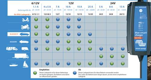

Nix Mildhybrid, fahre 330i 😉
Gerade die App interessiert mich um zu sehen wie sich Spannung und Ladestrom verhält. Victron gibt auch 15A als Empfehlung an, deshalb wird es dann wohl dieses werden.

Dann müsste es aber weder das Pro25S, noch das größere Victron sein. Dafür ist ein 5A vollkommen ausreichend, wenn nicht sogar evtl. besser. Ich hab's nur so üppig wg. dem MH genommen. Wenn Du aus Südbayern bist, würde ich dir mein kleines Ctek 3,8A sogar Mal ausleihen. Je langsamer geladen wird, desto schonender für die Batterie 😉

Danke für dein Angebot, aber Südbayern ist ne Ecke vom Großraum Leipzig 😉
Eventuell auch das 10A Modell, kann mir aber nicht vorstellen das 15A bei einer 92AH Batterie schädlich sind. Man liest 10% der Nennkapazität, also müssten 10A sehr gesund sein. Muss nochmal die Modelle von Victron vergleichen, P/L etc.
