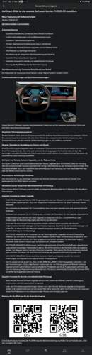

Diese Informationen zeigt meiner nach dem Update an
Sorry, bekomme es leider nicht schärfer hochgeladen
