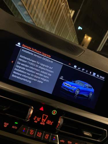

Kurze Frage: wie geht es jetzt weiter? Wieso wird es nicht installiert?
Hab noch mal nachgeschaut. Alle Voraussetzungen sind erfüllt, trotzdem kann ich es nicht installieren…
Batteriestand ist ein wesentlicher Punkt…
Damit ist die 12V Batterie gemeint, oder? Keine Ahnung ob die dem Auto „reicht“, aber das müsste er mir doch anzeigen…

@XtremeMarmot schrieb am 01. Feb. 2024 um 20:19:36 Uhr:
Ist zu 100% die Batterie, angezeigt wird da nichts. Einfach mal über 24 Std laden, wenn es dann immer noch nicht geht, ist die Batteriekapazität nicht mehr ausreichend.
Hab leider nicht die Möglichkeit, die Batterie zu laden. Maaan was ne scheisse.

Bei mir war es auch um ca. 580 MB. Allerdings kriege ich mit der Installation auch nicht hin weil die Batterie schon zu alt ist. Wenn man den Themen folgt findet man mindestens 100 Beiträge aus den 312 Seiten davon dass die Batterie aufgeladen werden muss damit die Installation freigegeben wird. Es gibt auch wachsende Anzahl von Leuten die die Installation trotz Aufladen der Batterie nicht mehr installiert bekommen, wie z.B ich, weil die Batterie zu alt ist. Bei mir steht Info in den Release Notes drin dass das Update den Stromverbrauch des Getriebes im Hintergrund beheben soll. Ist es bei euch auch so? Oder bekommt jeder individuell zugeschnittenes Update?

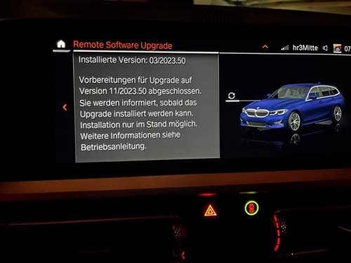

Bei mir tut sich nichts - Daten sind vom Handy übertragen, jedoch im Fahrzeug geht’s nicht weiter. Den Stand wie im Bild, habe ich schon die ganze Woche. An mangelnder Fahrzeit kann es jedoch nicht liegen, hab einige Hundert Kilometer abgespult…
Ich versteh halt nicht, wieso es nicht einfach angezeigt wird, dass die Batterie zu schwach ist…
Bei mir hängt es auch, ich werden macher das Ladegerät anstecken und berichten ob es am Ladezustand liegt
