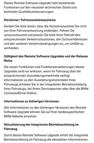

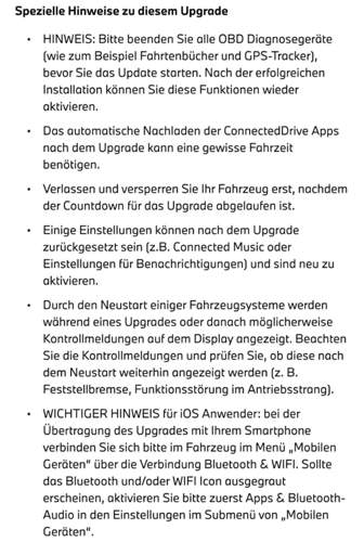

Hey, nun sind ein paar Tage vergangen und in der App steht immer noch der alte Softwarestand aus 2021. im Auto steht allerdings im Menü der stand von 03.2023 und das müsste soweit ich weiß auch das letzte rsu sein.
Wäre hier ggf. Jemand so nett und könnte die Verbesserungen aus dem Update 03.2023 aus der App hier reinposten in Form von Screenshots? In meiner App kann ich logischerweise nur die Neuerungen des 07.2021 einsehen.
@MG694
Bitte. 😉
+2
@KGH1980 schrieb am 17. Juni 2023 um 20:56:19 Uhr:
@MG694
Bitte. 😉
Danke dir!
