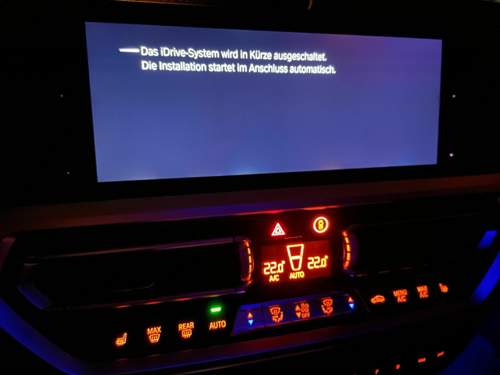

Habe das Update auch erst vorgestern Abend angeboten bekommen, hatte die Version 03/2020 drauf. Heute Abend habe ich für 3,5 Stunden die Batterie geladen, jetzt läuft das Upgrade gerade durch.
Es sollte auch bei dir nicht mehr lange dauern, das Rollout war laut Kundenbetreuung bis Mitte November geplant. Interessant sind die Ablaufdaten des Updates. Bei mir wird der 09.12. angezeigt, ich habe aber auch schon den 15.12. gesehen.
Übertragung ins Fahrzeug
Start Upgrade

Bei mir war das Verfallsdatum 06.01.2021. Habe heute die Batterie mind. 5 Stunden aufgeladen, dann lief das Update glatt durch. Aber nach dem Update war Batterie wieder halb leer, dann dauerte es wieder 5 Stunden bis voll. Android Auto ist da, Verbindung sofort hergestellt, alles Top!!!

Akkustand
Das letzte Bild zeigt den Batteriestand nach dem Update. Das wundert mich wie stark das Update Strom verbraucht, oder ist meine Batterie kaputt???
Einige haben das Update nicht voll durchgezogen, war vielleicht deswegen dass die Batterie nicht mehr volle Kapazität hatte.
@audi_a6_05 schrieb am 13. November 2020 um 21:26:19 Uhr:
