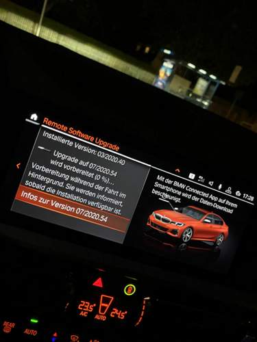

Dumdidum, dauert ganz schön lange

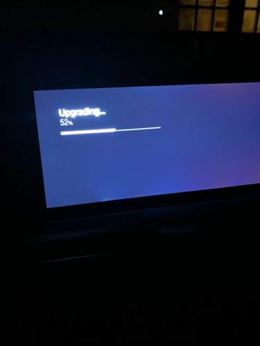

Yippieh
502a5b5d-cff4-43f2-8dcb-22ea21c26f81

Wie lange hatte den die Installation vom update gedauert?
@bmwforall80 schrieb am 4. November 2020 um 16:43:19 Uhr:
Der Download der Daten ca. 30 Minuten, die eigentliche Installation 15 Minuten.
