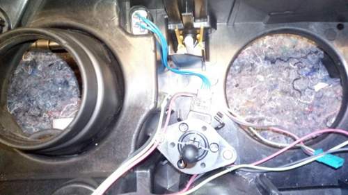

Hast du diese Scheinwerfer schon mal zerlegt..???
Ich hab mal andere baugleiche zerlegt aber noch nicht meine verbauten BOSCH
Dann pass gewaltig auf wenn du den Reflektor raus machst... Nicht daran ziehen...!!!!
Da sitzt hinter dem Reflektor in der Mitte-unten der Stellmotor mit der Kugel dran, auf der Kugel sitz mit einem weißen Kunststoff-Clip der Reflektor da drauf... (Siehe Bilder), dieser Clip sitz mit den zwei "Federn" im Reflektor und wenn du daran ziehst bricht dir fast mit Sicherheit einer der Federn weg bevor er von der Kugel flutscht...
Am besten am ausgebauten Scheinwerfer von hinten durch die Öffnung mit irgendwas von der Kugel runterdrücken, nicht nach oben oder unten abhebeln (Wäre eigentlich möglich), auch dabei ist mir schon einer weg gebrochen...!

Darüber in der Mitte sitzt auch ein Kugelkopf, da aber direkt im Reflektor wovon dann die Verlängerung zur Einstellschraube geht, auch diese wenn du den Reflektor in den Händen hast am besten noch nicht mal schief ansehen, geschweige denn diese schroff bewegen oder den Reflektor daran festhalten..!
Zum lösen des Reflektors an den Einstellschrauben übrigens nur den Reflektor mit den Schrauben ganz heraus drehen, nichts anderes machen.
Wie ich hier schon mal schrieb, du bekommst von den ganzen Kunststoffteilen / Clips kein einziges als Ersatzteil..!
