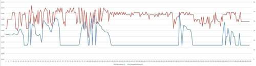

Keine Ahnung, warum sich meiner hier nicht normal verhält. Im Anhang ein Spannungs-Log einer 35-minütigen Fahrt.
Spannung

Die Regelung finde ich schon etwas merkwürdig. Muss aber kein Fehler sein.
Interessant wäre, was das Batteriesteuergerät dazu "sagt" (SOH, ASOC, entnehmbare Kapazität usw.)
Sind denn die Peaks nicht genau die Rekuperation bei Schiebebetrieb?
Kann ich mir beim Passat B7 auch SOH usw ansehen oder geht das nur bei Audi?
Das dürfte im VAG überall gehen da die gleichen Steuergeräte verwendet werden

Wenn die Spannung nur im Schiebebetrieb ansteigt und danach wieder abfällt, sind es Peaks aufgrund der Rekuperation.
(Alle Peaks kannst du auf deiner Aufzeichnung mit dem BT-Adapter aufgrund des relativ großen Messintervalls von 2 Minuten sowieso nicht sehen)
Am 17.03. ab ca 13:00-15:30 kann man (vermutlich) sehen, dass bei deinem Wagen kontinuierlich geladen wurde.
Durch diese relativ lange Ladezeit ist dann der Ladezustand angestiegen und danach wurde die Spannung grundsätzlich abgesenkt und nur noch im Schiebebetrieb angehoben. Das würde bei meinem Wagen gegen eine eingeschaltete Sitzheizung sprechen.
Insgesamt verringert sich die Spannung deiner Batterie bei Stillstand aus meiner Sicht etwas zu schnell.
Ich würde schon darauf achten, dass deine Zusatzgeräte den Strom über das Batteriesteuergerät erhalten, denn sonst könnte dein Batteriesteuergerät die Batterie z.B. etwas schlechter bewerten, als sie eigentlich ist.
Gut ist, dass die Spannungen durch die direkte messung des BT-Adapters an der Batterie, wie auch die Messungen des Batteriesteuergerätes, ziemlich genau stimmen.
Spannungsmessungen die an anderer Stelle im Fz zustande kommen, z.B. eigene Spannungsmessungen anderer Steuergeräte, sind dagegen, u.a. aufgrund von Spannungsabfällen bei belasteten Leitungen, nicht so genau.

Die Batterie von @Bnuu hatte laut Diagramm 7 Stunden nach einer Ladung noch über 13V und das obwohl sie im Auto (und damit kleinere Verbraucher) angeschlossen war.
Das aber jede Batterie um Vollgeladen zu werden mindesten eine Spannung größer 14 Volt braucht
Das stimmt definitiv nicht. Auch mit 13,7V bekommt man eine Batterie voll geladen. Es dauert nur ein paar Tage und da man diese Zeit bei den kurzen Einsätzen von Pkw nicht hat, wird mit höherer, gerade noch zulässiger Spannung geladen.
