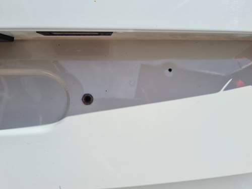

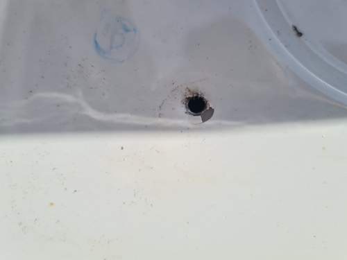

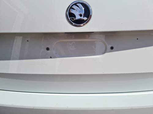

Anbei hänge ich noch Bilder von der Kofferraumklappe und dem Fehlerbericht mit an.

Oh je, welche Stümper haben denn da 3 neue Löcher in die Heckklappe gebohrt?
Werden diese nicht fach- und sachgerecht mittels Korrosionsschutzmaßnahmen behandelt und verschlossen, blüht dann der Rost, der dann nur schwer oder nicht mehr aufzuhalten ist - die langfristige Folge ist eine neue Heckklappe.

Die Löcher in der Heckklappe wären mir egal. Drei Schrauben rausdrehen und mit Fett wieder einsetzen, dafür muss man nicht die Welle machen, auch wenn es natürlich unschön ist. Aber man sieht es ja nicht. Eine neue Heckklappe wirst Du nicht bekommen. Beim Türschloss hast Du einen klaren Anspruch auf ein funktionsfähiges. Da kannst Du dem Händler schriftlich eine Frist für die Nachbesserung setzen. Du musst allerdings ggf. hinfahren für die Reparatur.

Klar das sehe ich auch so, wenn man die Löcher nicht sieht dann kann man notfalls darüber hinwegsehen aber ich würde das abhängig machen wie sich die Firma verhält. Wenn sie sich querstellen dann würde ich diesen Mangel auch beheben lassen auch wenn es klar ist dass man keine neue Heckklappe deswegen einbaut.

was die Löcher in der Heckklappe angeht:
Das ist wirklich selten dämlich - bitte entschuldigt diese Formulierung aber wenn ich sowas sehe, verliere ich den Glauben an die Intelligenz unserer Spezies.
Ich würde mir ein Angebot einholen, was es kostet diesen Schaden mit SmartRepair zu beheben bzw. zu versiegeln, so dass die Stelle nicht aufblühen kann. Nur Fett drauf reicht da auf Dauer denke ich nicht.
Anschließend würde ich dem Händler sein Recht auf Nachbesserung gewähren oder vorschlagen, dass eine Gutschrift erfolgt. (JEDER Händler hat Partner für SmartRepair oder eigene Kompetenz diesbezüglich, er wäre doof, wenn er sich quer stellt)
Das sollte keine riesige Sache sein und glücklicherweise ist die Stelle nicht sichtbar, was den Aufwand erheblich reduzieren dürfte. Ärgerlich ists trotzdem und man darf nicht vergessen, dass sowas auch eine Wertminderung darstellt.

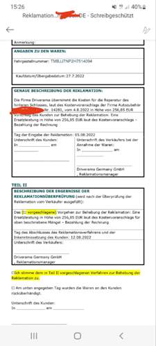

Ich habe nun das Reklamationsprotokoll bekommen und weiß nicht so recht ob es richtig ist, damit würde ich doch unterschreiben, dass ich auf die Heckklappenausbesserung verzichte oder nicht? Und wer weiß ob es teurer wird als 256 Euro? Dann übernehmen die das doch auch nicht mehr oder? Ich habs mal angehangen. Danke euch!

Ich persönlich würde mich nicht auf 256 EUR einlassen solange ich kein Kostenvoranschlag von einem Händler habe.
Am Ende kostet das Ganze doch mehr und du bleibst daran sitzen... 🙁
Geh also zu einem Händler deines Vertrauens in deiner Nähe und bitte um einen Kostenvoranschlag. Kleiner Tipp: VW Händler können das Teil genauso reparieren, bei uns war der Händler dabei am günstigsten 😉 Lohnt sich also nachzufragen...

Darauf hab ich mich auch nicht eingelassen, ich habe darauf geantwortet:
"Sehr geehrte Frau XXX,
bitte übersende Sie mir eine Kostenübernahmeerklärung ohne diese an Bedingungen zu knüpfen.
Ich unterschreibe nicht dafür, dass Sie die Heckklappe nicht nachbessern werden und ich werde auch nicht unterschreiben, dass Sie "nur" die 256 Euro übernehmen werden. Was ist, wenn es das Steuergerät ist? Dann sind es definitiv mehr als 256 Euro und auch zu dieser Summe sind sie verpflichtet nachzubessern. Ich gebe Ihnen letztmalig die Möglichkeit mir ein Schreiben auszustellen, aus dem hervorgeht, dass Sie die Kosten der Reparatur tragen werden und das sie die Heckklappe sowie die Fehlercodes beseitigen werden. Dazu bedarf es von meiner Seite keine Unterschrift.
Bis dahin
Mit freundlichen Grüßen"
