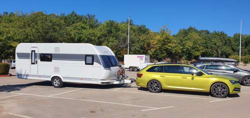

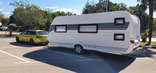

Wir waren im Herbst 2022 mit unserem Superb TDI 147kW 4x4 mit einem großen Hobby 560KMFe (zGM 2.000kg) in Kroatien. Insgesamt bin ich mit dem Gespann ca. 2.500km gefahren. Habe also schon etwas Erfahrung gesammelt. Zusammen wog das Gespann ca. 4.100kg die zulässige GesamtGespannMasse war also noch nicht ganz erreicht.

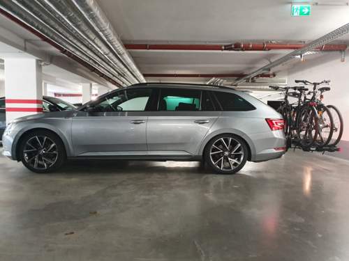

Den Superb gibt es mit 10 unterschiedlichen Härtegraden bei der Federung. Der ab Werk verbaute Härtegrad ist von vielen Faktoren abhängig. Motorisierung, Ausstattung und und und. Je weicher die verbauten Federn, desto stärker neigt der Superb zum "Hängearsch". Das heißt beim ausreizen der Stützlast + Zuladung taucht der Superb dann hinten sehr stark ein, was A) die Traktion beeinträchtigt und B) zur Folge haben kann, dass das Gespann im Bereich der Deichsel eher aufsetzt bzw. man mit dem Stützrad hängen bleibt.
Der Unterschied wird auf den Bildern sichtbar. Beide Fahrzeuge sind ähnlich beladen (auch Stützlast ist am Kugelkopf vergleichbar). Es ist deutlich erkennbar, dass der graue Superb MJ2017 (Härtegrad 7 oder 8, weiß es nicht mehr genau) deutlich stärker hinten eintaucht als der MJ2022 (Härtegrad 10) mit dem Hobby am Hacken.
Man sollte das beobachten. Bei häufigerem Anhängerbetrieb würde ich (wenn nicht ab Werk verbaut) die stärksten Federn verbauen. Zu erkennen ist das am Zusatz hinten an der Teilenummer (ACHTUNG: Man findet die Federn NICHT über die Fahrgestellnummer im System! Da muss der Händler genauer hinschauen).
MAD Zusatzfedern würde nur verbauen, wenn ich wirklich ständig mit schwerer Last am Hacken unterwegs bin.

Superb MJ2017 - Härtegrad 7 oder 8
Superb MJ2022 - Härtegrad 10
