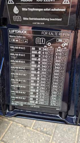

Ich habe noch eine kurze Frage an euch. Im tankdeckel ist ja der Aufkleber mit dem reifen Druck. Bei mir ist da leider der 235 55 17 nicht drauf und da wollte ich bei Mercedes einen neuen bestellen... Leider kann der teiledienst die Aufkleber nicht ansehen was drauf steht...
Es gibt aber auf den Aufklebern die Teilenummer. Mit der kann er natürlich bestellen...
Hst jemand von euch am vito die Reifengröße auf dem Aufkleber am besten in Kombination mit dem 225 55 17? Wäre nett wenn ihr mir ein Bild vom Aufkleber zusenden könntet oder eben hier ins forum. Natürlich geht auch ein Aufkleber mit anderen Größen. Es geht um den 235 55 17 reifen Druck.
Vielen Dank für eure Hilfe
Bitteschön.
Pxl-20220708
Was soll ich sagen... Besser geht's nicht...
Vielen lieben Dank
Obacht - die Aufkleber sind individuell in Abhängigkeit von Reifendimensionen und Gewichtsvarianten. Insofern können die Reifendruckangaben nicht einfach von einem Fahrzeug auf das nächste übertragen werden.
