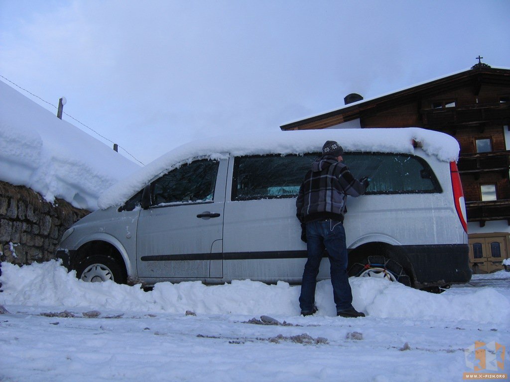

Winter sieht für mich teilweise so aus:
Spaß auf der Autobahn (diesmal mit Chauffeur, sonst kein Bild möglich 😉 )
Ketten hinten - weil's notwendig war (ansonsten kommt man den Hügel in der Wildschönau nicht hoch)
Wenn Winter für dich eher gemäßigt aussieht, kann man die ganzen Überlegungen bzgl. regelmäßigen Fahrten auf ungeräumten Straßen natürlich in die Tonne werfen.
Grüße, Martin
