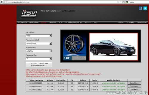

hi leute
was geht maximal auf einen GTC BJ 2005 an reifen drauf OHNE nacharbeiten?
mein wunsch wären 18 zoll mit 225er allwetterreifen ? habe fünf loch nix tiefergelegt alles serienmässig.
danke für antworten
22 Antworten
Maximal gehen 19 Zoll ohne Nacharbeit.
Es kommt immer auf die ET und Felgenbreite an.
Bei 18 Zoll kannst du bis 8,5J und ET 30 fahren mit 225/40R18. Man muss bei den wenigsten Felgen die es für den Astra gibt nacharbeiten. Such dir einfach ein aus und dann kannst du uns diese zeigen. Dann können wir dir auch sagen es das so passt oder nicht.

danke dir gehts auch 18 zoll mit ET 35?
Bei einer bis zu 8,5j Felge geht das, ja.
225/35 R18 sieht sehr sportlich aus, aber die Reifen sind um einiges teurer als 225/40. Bedenke aber auch, dass es etwas poltriger wird, bei größeren Reifen/Rädern.
Wie kommst du jetzt auf ein 35er Querschnitt?
Normal fährt mein einen 40er bei 18 Zoll.
Den 35er Querschnitt darfst du aufm H überhaupt nicht fahren !

Schau mal welche Felgengrößen ich von meinem Typ Felge aufm Caravan fahren darf!
Ich hab mich nur für die 40er entschieden, weil die 35er etwas mein Budget überstiegen haben...

Man darf schon, muss aber streng genommen den Tacho auf die kleineren Reifen umprogrammieren lassen.
eine Leichtigkeit mit vorhandenen OpCom 😉
