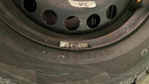

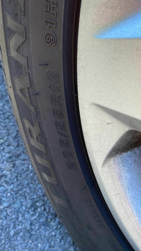

Für den Astra H unserer Familie, 1,4l, 90 PS, Schaltwagen, EZ 06/2008, Laufleistung ca. 6000 - 9000 km/Jahr, Stadtverkehr Kreis Gütersloh, Nähe Bielefeld, ländliche Region, stelle ich die Frage, welche Reifengröße für Allwetterreifen/Ganzjahresreifen als Empfehlung von Euch ausgesprochen wird. Bisher wurden Sommerreifen 205/55 R16 und Winterreifen 195/65 R15 auf den beiden Felgensätzen gefahren. Sollten Sie Allwetter-Reifen nun 195-er oder 205-er sein, losgelöst vom Aussehen, allein bewertet nach Zweckmäßigkeit. Und wenn Eure Empfehlung auf 195-er fallen sollte, könnte ich die dann auf die Original-GM-Felgen packen, auf denen jetzt die breiteren Sommerreifen aufgezogen sind?
Gerne hierzu Eure Rückmeldungen. Danke.
Bild 1 =Sommerräder. Bild 2 = Winterräder,
Foto 1 Sommer auf Stahlfelge
Winter auf Stahlfelge

Breiite ist eigentlich egal - wenn 195er auf die Felge passen, dann reichen die auch aus.
Ich habe nun das 2. Mal GoodYear Vector 4Seasons auf den letzten beiden Wagen gehabt und die waren hier oben in Norddeutschland (Raum Bremen) voll ausreichend.
Ich würde die Michelin CrossClimate auf die 16" packen.
Die Goodyear vector 4 Seasons bin ich auf dem Seat und Astra gefahren, hab die jetzt gegen Michelin ersetzt. Mit Goodyear war ich anfangs sehr zufrieden, aber die bauen mit der Zeit trotz gutem Profil ab ( mM). Die CrossClimate sollen besser sein, bisher läuft's gut, ich bin gespannt...
Bei der Breite musst du schauen, ob die 195er auf die Alus passen.
Ich fahre die Continental AllSeasonContact in 205/55 R16 auf meinem H (siehe Signatur) und bin bisher sehr zufrieden mit denen, allerdings fahre ich sie auch noch nicht so lange.
Bei der Reifengröße würde ich auch mal schauen, welche Reifen da jeweils angeboten werden.
Die 205/55 sind ja die absolute Standardgröße, in der wirklich alles (ja gut, fast) angeboten wird. 195/65 ist zwar auch absolut nix exotisches, aber ich könnte mir vorstellen, dass es da nicht ganz so viel, oder zumindest nicht jede Neuentwicklung sofort gibt.
Gerade bei den Ganzjahresreifen tat sich in den letzten Jahren technisch noch relativ viel und da kann es imho nicht schaden, wenn man sich den technischen neuesten Stand aufzieht.
Vielleicht ist der Wunschreifen in der einen Größe auch mal klar billiger als in der anderen.
Anonsten wird das wie gesagt nicht den ganz großen Unterschied machen. Der 65er wird eben nochmal ne Ecke komfortabler sein, als der 55er, dafür auch ein Stück unsportlicher. Wenn man den Begriff in dem Zusammenhang verwenden will.

Einfach die Michelin oder Goodyear auf die 16er Felgen, 205er größe - passt 😁
195/95/15 passt natürlich nicht auf ne 16er Felge.
