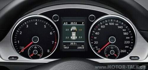

Ich habe eine Reifenfuelldruckanzeige verbaut - also das grosse System mit der entsprechenden Taste (ohne SET). Wenn ich die Taste betaetige, kann ich zwischen Voll- und Teillast umschalten. Beides wird durch einen Ton quittiert und in der MFA entsprechend angezeigt.
Nun meine Frage: wo kann ich mir denn jetzt den Fuelldruck anzeigen lassen? In der MFA finde ich leider absolut kein Menue bzw. Untermenue. Hatte jemand einen Hinweis? Sind -nach so kurzer Zeit- die Batterien der Sensoren evtl. schon leer? Habe ich in den Mallorys evtl. gar keinen Sensoren verbaut? Woran koennte man das erkennen? Muss das System erst freigeschaltet werden? Ich bin leider etwas ratlos... 🙁

Bist Du sicher? Ich habe hier ein Bild gefunden, wo es dargestellt wird. Was ist denn das dann fuer ein System?

Das ist Reifenfülldruck Kontrolle, das ist das teuerste System und dann gibt es noch die Reifendruck Kontrolle (da wird nichts in MFA+ gezeigt).

Soweit ich weißist die Anzeige erst im neuen Passat 3aa und CC möglich, da hier noch ein zusätzliches Steuergerät für die Überwachung verbaut ist!
Du hast das alte System, das kann noch nix anzeigen! Gibts erst beim B7 und dem CC mit B7 Steuergeräten, also neuer Miko.....

Die Reifenfülldrücke kennt auch dein System, welche nur leider bei unserem CC nicht angezeigt werden.

Sicherlich wäre nur eine kleiner SW-Upgrade notwendig um das Menü "nachzurüsten". Low-level liegen alle Daten vor.
Es drängt sich natürlich die Frage auf, ob man nicht einfach das neue Steuergerät nachrüsten kann - denn das aufwendigste sind ja die Sensoren, wenn die schon mal vorhanden sind...
Mit etwas Pech unterstützt das alte KI halt die Anzeige nicht, dann wär's ziemlich gelaufen weil der Aufwand auf ein 3AA-KI umzurüsten sehr hoch ist (außer man tauscht nur das KI, aber dann verliert man mehr Funktionen als man durch die Reifendruckanzeige gewinnt).
