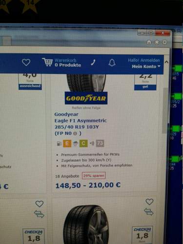

Wenn man bei check24 so durchblättert müssten Dunlop die leisesten sein - 68dB

@snaipukr schrieb am 25. Oktober 2018 um 09:42:15 Uhr:
Hmmm
Schau mal lieber bei www.reifensuche.com! Da kann man auch direkt auf die
Lautstärkenangabe klicken und eine entsprechende Filterung vornehmen.
Zudem hängt diese dB-Angabe vom jeweiligen Format des Reifens ab.
Beim 285er Sommerreifen-Exemplar sind Goodyear, Dunlop, Michelin und Vredestein mit 70dB
alle die "leisesten".
Ganz in diesem Sinne: wenn ich mich nicht irre, dann handelt es sich bei unseren E70igern
nicht um 285/40R19 (siehe Dein Check24-Foto) sondern um 285/45R19.
Und: Die Lautstärke wird nur vom Reifenhersteller angegeben, ist also nicht
das Ergebnis einer offiziellen Prüfung, wie übrigens auch die ganzen "Buchstaben"-Klassifizierungen
von Verbrauch und Nässegrip.
Hinzu kommt: Manche anfangs sehr leisen Reifen werden nach 1-2 Jahren und/oder,
wenn die Hälfte des Profils abgefahren ist, deutlich lauter. Diesen Umstand gibt
der vom Hersteller angegebene dB-Wert leider überhaupt nicht wieder.
Und leider war z.B. Conti in der Vergangenheit bei einigen Reifen (insbesondere Winterreifen)
dafür bekannt, dass diese sich bezüglich Lautstärke und Traktion ab einer gewissen
Abnutzung (die schon oben erwähnte Hälfte des Profils)
plötzlich (im Sinne von nicht-linear) verschlechtern.
Und um das Ganze noch undurchschaubarer zu gestalten, ändern manche Reifenhersteller
nach einigen Jahren, wenn ein sehr guter Reifen sich einen Namen gemacht hat,
die Zusammensetzung des Reifens in Richtung "billig", weil irgendein BWL-Kaspar
mal wieder Cost-Cutting-Potential entdeckt hat. Die Reifenbezeichnung bleibt
aber unverändert...
jop 285/45 R19 habe mit meinen R20 verwechselt.
Dann ist dieser Reifen für R19 tatsächlich einer der besten. und kostet auch nicht die Welt ~180€.
Bei 285/40 R20 ist man gleich locker bei 240€ Pro Reifen (no RFT , will ich auch nie haben ) .
