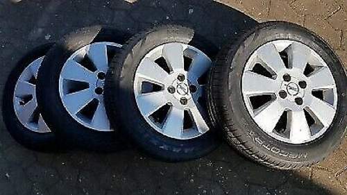

Ich hole mal den Treat aus der Versenkung. Meine Frau fährt seit 09/17 einen Corsa E 1.4 (Mandarinchen) und wir haben noch gute Sommer Gummis mit Alus von dem vorigen Moppelchen (A) in der Garage liegen, laut FHO sollen die passen. Leider haben diese keine RDK Sensoren drin.
Nun zur Frage, welche Sensoren muß ich ordern, bzw sind kompatibel. Ein Bild der Felgen im Anhang (Orginal Opel Felgen).
Danke vorab für die Hilfe

Hallo Riedschnake,
es gibt Universalsensoren von jedem namhaften Hersteller wie z.B. Schrader oder eben schon vorkonfigurierte, welche ich auf jeden Fall bevorzugen würde.
Aber gibt es für die Felgen denn überhaupt eine Freigabe von Opel für euer "Mandarinchen"? Passen ist eine Sache, fahren dürfen eine andere. Neben den Abmessungen müssen u.a. auch die zul. Traglast übereinstimmen. Ohne Freigabe der Felgen von Opel fahrt ihr ohne ABE durch die Gegend.
Lasst euch vom FOH eine aktuelle Freigabebescheinigung geben, ansonsten würde ich die Felgen lieber verkaufen und mir neue Felgen/Räder aus dem Zubehör mit vorkonfigurierten Sensoren besorgen.
