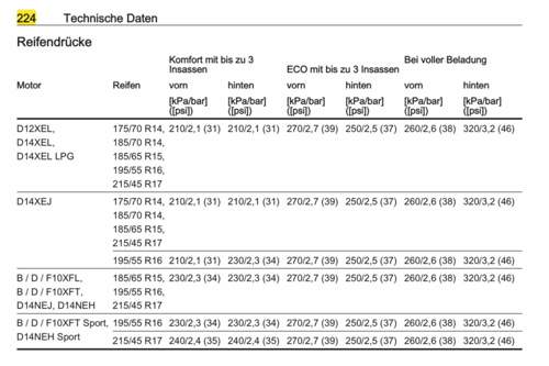

Hallo Gemeinde,
Welchen Reifendruck fahrt ihr in eurem Corsa im Sommer?
Habe heute mal bei meiner Frau die Sommerreifen drauf gemacht (ich weiß etwas spät aber hatte keine Zeit) Reifen sind 195er Orginal Opel Alu...
Danach an die Tanke zwecks Reifendruck, und dann bin ich etwas erschrocken weil in jedem Reifen über 3 Bar drinnen war?
Reifen waren Orginal und Nagelneu, haben das Auto im Februar geordert bei der 120 Jahre Aktion und haben im Februar natürlich Winterreifen drauf machen lassen, heute habe ich sie gewechselt und es war wie gesagt in jedem Reifen über 3 Bar...
Aus der Tabelle bin ich nicht schlau geworden,( Eco ???) und jetzt weiß ich nicht ob das so gewollt war, normalerweise haben Sommerreifen 2,0 - 2,5..
Aber 3,1 ??
Vlt. Könnt ihr mal eure Erfahrungen hier erzählen.
Habe jetzt 2.3 in jeden Reifen und hoffe damit im Corsa gut unterwegs zu sein..
Was soll eigentlich die Eco Angabe in der Reifentabelle? Hat das ein expliziteren Hintergrund ausser dadurch mehr Sprit zu sparen, oder ist das modellabhängig?

habe auf allen 4 ca 2,7 bar steht auf ECO , sollte drauf stehen am Auto wie viel Bar man nehmen sollte wen leer oder Vollbeladen usw. bzw. Personen anzahl zu sehen, das Etikett ist an der Tür meistens.
[Von Motor-Talk aus dem Thema 'Reifendruck' überführt.]
Ja da habe ich geschaut, aber 3 Männchen und Koffer gab es 2 Mal, einmal mit Eco und einmal ohne.
Aber unterschiedlichem Reifendruck, Eco ist mit 3,1 o_O

Das "verbotene Buch " und Du werden keine Freunde ... und 3,1 bar für 3 Insassen (ohne Vollladung) hat vermutlich auch nicht auf dem Türschild gestanden.

Vielleicht waren die 3 bar auch nur für die Einlagerung der Reifen im selbigen. Denn Opel gibt diesen Luftdruck nur für volle Beladung an.
Ich fahre den eco-Wert mit 2,7 bar vorn und 2,5 bar hinten.
