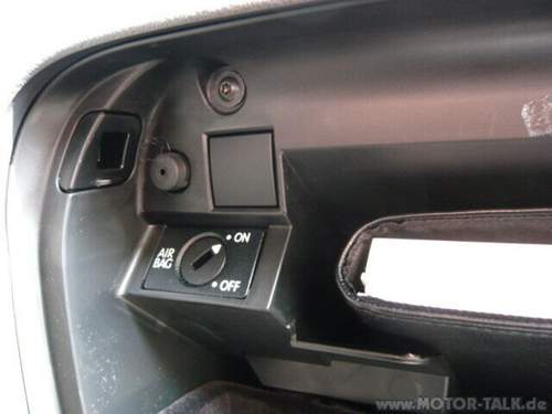

Hat jemand bitte einen Tip für mich? Mein neuer VI Highline hat laut Herstellungsprotokoll eine Reifendruckkontrolle. Im Handbuch steht, dass in der Mittelkonsole die Taste rechts aussen betätigt werden muss, um die Sensoren für die Messung auf den Solldruck einzustellen. Diese Taste ist nicht da, ich finde im Handbuch keine Hinweise auf eine andere Möglichkeit der Bedienung. Werde nächste Woche mal zum Freundlichen fahren. Vielleicht kennt aber jemand das Problem. Hat jemand schon mal erlebt, dass ein Schalter, der da sein soll, bei der Fertigung vergessen wurde??

Ist bei den Golf ab MJ 2010 im Handschuhfach über dem Schloß für die Deaktivierung des Beifahrerairbags.
Also keine Angst, deie VW-Crew hat Deinen Schalter nicht vergessen!🙂
Ab Modelljahr 2010 befindet sich dieser im Handschuhfach

Bingo, Problem gelöst, mein Handbuch ist Modelljahr 2009, das Auto 2010, nochmal danke

Hab gerade im Auto beim Einschalten drauf geachtet und siehe da, ein Reifen mit Ausrufezeichen!
Also nochmal in´s Handschuhfach geschaut und ein wenig geduckt, über der Airbagabschaltung sitzt der Schalter.
Ich hab ihn geshalb nicht gleich gesehen weil neben dem Schloss für den Beifahrerairbag ein Blindstopfen sitzt und ich dachte da würde normalerweise der Schalter der RKA sitzen.
Fall erledigt, VW hat doch alles eingebaut, gut gemacht.😁

Bild vom Blindstopfen anbei... oder gibt es vielleicht neuerdings wo anders einen Knopf? ;-)

Golf Team ohne Team Sonderausstattung? Wie geht das denn?
Bei dem Team Sondermodellen gab es in der Liste für Sonderausstattung noch das Packet "Team" das man mitbestellen konnte, da war unter anderem Reifenkontrollsystem und Alarmanlage verbaut. Mein Golf Plus hat keine Alarmanlage also ist die Sonderausstattung "Packet-TEAM" nicht verbaut.
