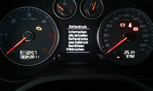

Die Lampe hat schon immer aufgeleuchet im KI. Egal ob aktiv oder nicht. Auch uncodiert leuchtet sie kurz auf.
Wir sind ja nun schon soweit das man es codieren kann und das keine Fehlermeldungen kommen. Fehlt nun noch die Einstellung im FIS. Also 90% ist geschafft 🙂
nein, habe kurz geschaut und da steht leider nichts. Kann ich das derweil so lassen?
da bin ich😉

@ lyrix - bei mir hat's vorher nicht geleuchtet. Nur ab heute, als das "codiert" wurde....
den komplettscan hab ich lyrix zukommen lassen- hat auch nicht weiter geholfen- war ein S3 MJ2011

so sollte es auch sein !
schade...also vielleicht doch falsch codiert?
und doch mal die ap kanäle durchsuchen?
wäre jetzt so das nächste was mir einfallen würde...

Imag0458
Imag0459
Imag0460

war es ab werk oder hast du es codiert?
wenn ja:
INFO INFO INFO🙂🙂😉
Wenns ab Werk so wäre dann hätte ich nicht so viele dumme Frage gestellt 🙂
Habs codiert. Gerade...
Muss nun erst mal alles zusammensuchen was nötig war. Spätestens Sonntag gibts Infos..
