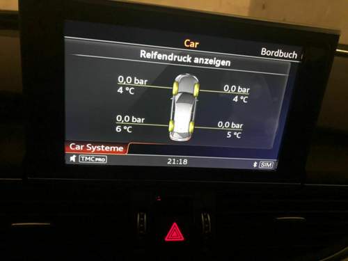

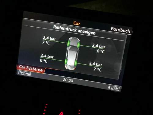

So sieht es aktuell bei mir aus. Die Sensoren habe ich heute in die Felgen installiert. Vllt schaffe ich es morgen die Räder zu wechseln. Ist auch ein FL mit MIB von 2015
Beide Generationen liefern natürlich Druck und Temp. Es wurde das Funkprotokoll angepasst, aber nicht um die Temp wegzulassen, sondern nur damit es auch ohne Antennen in jedem Radhaus funktioniert. In der Praxis ist das aber egal, Hauptsache direkte Messung!

Sooo....zwar noch nicht ganz fertig aber es funktioniert schon mal. Teste morgen weiter. Im FS steht „keine Grundeinstellung/Radwechsel erkannt“
Die Anzeige springt auch immer wieder auf „zur Zeit nicht verfügbar“ aber ich denke es liegt daran dass das indirekte Messsystem immer noch aktiviert ist
Coole Sache. Du hast jetzt alle 4 antennen im Radhaus platziert oder?
Beim Bürgermeister, oder wie?
:D nein weder im Rathaus, noch im Radhaus. Liegen noch im Innenraum rum. Werde ich aber noch tun. Der Empfang ist sehr bescheiden. Mal geht es und mal nicht.

Ja das gleiche wie der RS6, 4 Antennen , 4 Radsensoren und ein Steuergerät
