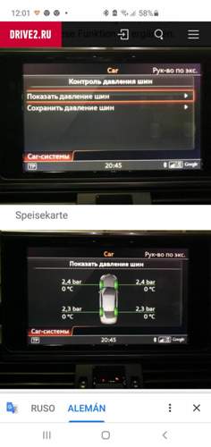

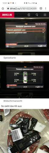

Hallo, ich möchte auch die rdks aktualisieren .... ich habe es auf russischen Seiten gefunden .....
Es scheint einfach und nicht sehr teuer ... der Nachteil ist, dass es keine Temperatur anzeigt ..und es funktioniert nur mit mib2
1.......7P6907273H
1.......3AA907273H
https://www.drive2.ru/l/501022435961733532/
https://www.drive2.ru/l/518159149314342913/
Screenshot-20201117-120122-chrome
Screenshot-20201117-120132-chrome
Screenshot-20201117-120149-chrome
Mit dem Kit wird auch keine Temperatur angezeigt. Man braucht die Teile die auch im RS6 verbaut sind, dann wird auch die Temperatur angezeigt. Der RS6 hat andere Sensoren, jeweils eine Antenne pro Radhaus und ein Steuergerät welchen das ganze auswertet

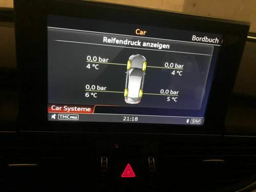

Fast am Ziel 🙂 die RDK Sensoren muss ich noch verbauen
Moin, hast Du was im Bremssteuergerät umcodieren müssen? Oder musstest du nur im 5F umcodieren? Gruß Diabolino
Moin, die Diagnose via Reifenumfang muss deaktiviert werden. Bin dabei herauszufinden welcher Bit(s) dafür verantwortlich ist. Odis, VCP und Vcds verrät nichts dazu
Ist das ein Bit im 5F oder im Bremssteuergerät? Du müsstest ja was geändert haben, bei dir zeigt es ja jetzt an.
Das war jetzt auf die Bremse bezogen. Im 5F muss man nur einen weiteren Kanal aktivieren oder beim VFL im green Menü wert auf 5 ändern
Also nochmal zum mitschreiben. Die Diagnose über den Reifenumfang muss deaktiviert werden, wo wird's gemacht, im Bremssteuergerät? Wie hast Du es bei dir geändert? Im 5F (3gp) zeigt es mir derzeit nur die einfache RDK an, kann also nur Drücke speichern. Wie bekomme ich dort das Bild mit der Druckanzeige Hi hin?
Ja im Bremsensteuergerät muss die Diagnose via Reifenumfang deaktiviert werden.
3gp ist VFL? Wenn ja dann im Green Menü car==>carmenuoperation==> pressure control(RDK) wert auf 5 anpassen. Anschließend mmi reset durchführen
