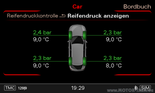

Zu meinem größten Bedauern gibt es schon seit den FL des 4F keine echte Reifendruckkontrolle mehr im A6 ... & selbst im A8 nicht mehr ... das war mal nen echt nützliches Feature: Druck- und Temperaturanzeige je Rad!

Bevor dieser Fred geschlossen wird😁😁😁😁 - also es gibt da immer noch die Lösung (aber leider nur für den 4F).
Dieses System war auch noch im FL möglich, obwohl es eben nicht mehr als Bestellung möglich war.
Testopfer müssten es beim 4G mal vesuchen, ich denke aber mit dem neuen CAN Getway und Einführung Flexray sind die ganzen Protokolle geändert worden, Die Daten werden wohl bestimmt nicht mehr verarbeitet.
Aber in der MMI Software des 3GPs sind diese immer noch vorhanden - eigentlich unlogisch, wenn man das System so in der High-Variante nicht mehr bestellen kann.
Akutell wird es beim 4G nur softwaretechnisch umgesetzt. Vielleicht war das System bei den Preis von 90 Eur pro Ventil nicht gerade der Renner🙁.

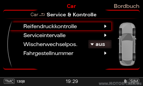

Service-und-kontrolle
Rdk-anzeige

Was wäre zu tun ? 😕
Genau so wie auf dem 2.Bild würde ich mir das wünschen. 😎
