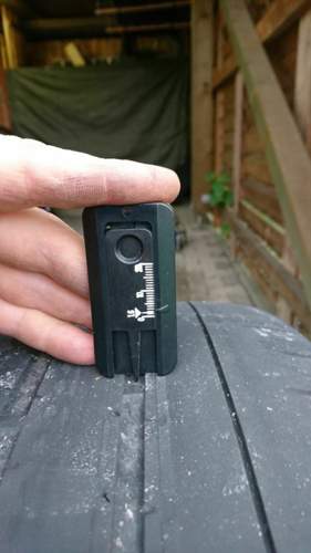

ich fahr VA 2,2 (2,4) und HA 2.3 (2.5) (warm) bei 18" Winter und 19" Sommer. Und meine Sommer runflat waren an den äusseren Rillen glatt (1mm) und mittlere Rille lag noch bei guten 3mm.
Und ich bekomme den runflat trotzdem nicht vernüftig warm zum arbeiten
jetzt sehe ich hier Drücke von 2,6 bis fast 3,1 (im kalten Zustand)
Wenn du an beiden Kanten weniger Profil hast als in der Mitte, kann evtl. etwas mehr Druck helfen. Dann ist der Reifen praller und stützt sich weniger auf den Flanken ab. Ist es dagegen nur die Außenkante, kommt das in der Regel von forciertem Kurvenfahren.
Gute Frage...
Das sind die 255iger HA. Und wo ich mess, ist aussen normal noch eine Profilreihe daneben. In der Mitte sieht man das "gute" Profil. Ob da mehr Luft hilft.

Das von dir beschriebene Profilbild bestätigt, dass du zu wenig Druck auf die Reifen gibst. Außen glatt und Mitte Profil ist dann das Resultat. Bei zu viel Druck ist es genau umgekehrt.
