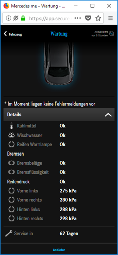

Geht es nur mir so?
Ich hab es bis heute noch nicht hin bekommen das alle Reifendrucksensoren das gleiche anzeigen.
z.B. aktuell:
308 303 kPa
298 305 kPa
nicht das es relevant wäre, mich stört es bloß ungemein. Habt Ihr da tips um das zu vereinheiltlichen, ich steh irgendwie gerade auf dem Schlauch.

Um eine gleiche Reifendruckanzeige links und rechts zu erzeugen, müsste ich links absichtlich mehr Luft auffüllen. Die Sensoren sind alles andere als genau.
Unbenannt
