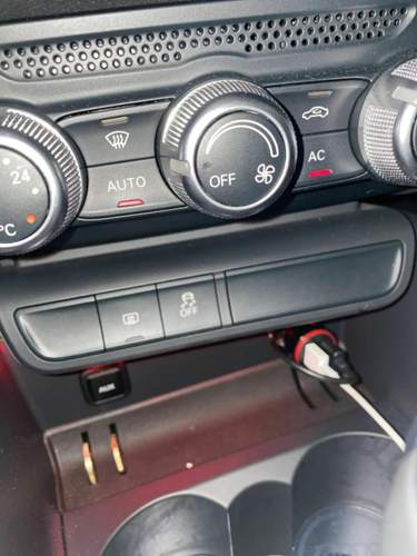

Du hast diesen Taster nicht?
Screenshot-20210701-175434-quickpic
Nein hab ich nicht @need4speed
OK, verwundert mich ein wenig. Ich dachte, den hätten alle 8X. Allerdings ist deiner ja auch einer der ersten die gebaut wurden. Dann fällt mir leider auch nichts weiter ein, Sorry!
@need4speed ja Ende 2010. weis grad nicht wann die Baureihe begonnen hat.
Echt komisch. Aber bei meiner Freundin am Kia ist es ja genauso.

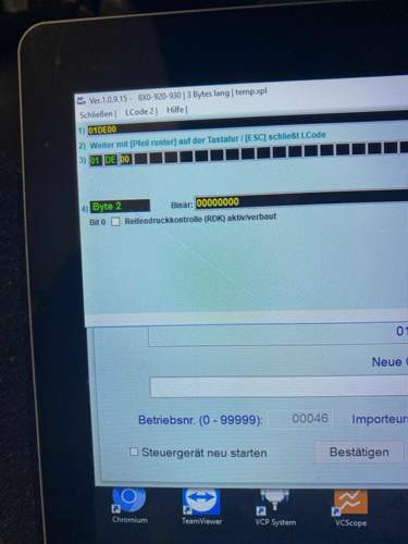

@need4speed also ich bin echt überfragt wie nun der Reifen Druck gespeichert werden soll 😁 also in VCDS ist es auf jeden Fall vorhanden und auch Aktiviert.

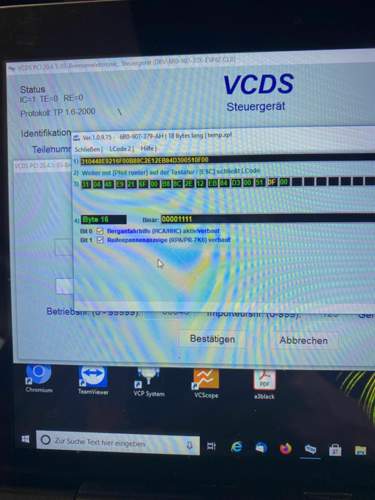

Hab noch ein Menü per Zufall gefunden weis aber natürlich nicht was das ist.
Im Steuergerät 17 (Schalttafeleinsatz)
Bleibt aber Aus nach der erfolgreichen Codierung. Also wähle es an Codierung Bestätigung und danach ist der Harken wieder weg
Ich glaube fast, da hat mal ein Vorbesitzer das Häkchen gesetzt und dachte, dass das ausreicht.

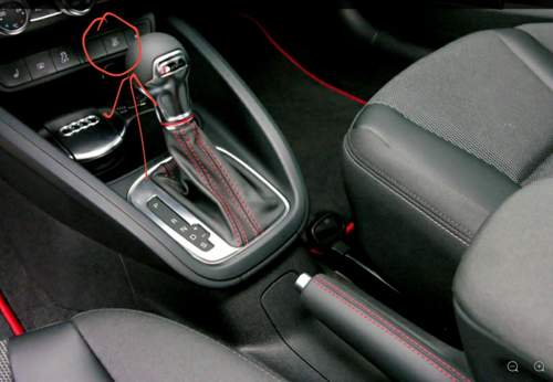

Meiner hat die "SET"-Taste auch nicht, weil dort der Fahrdynamikschalter ist. Bei meinem gehts über das MMI. Nur kommt kein Quittierungston, sondern die Mledung "Der aktuelle Reifendruck wurde gespeichert"
