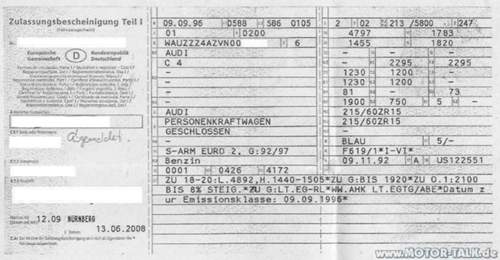

Schon sehr merkwürdig... auf meinem Schein steht was anderes....
Audi-s6-c4-4-2-v8-fahrzeugschein-beweis
Tach, 😁
also bei mir im Schein steht auch 1240 KG das heißt min. 92 Tragfähigheit.
mfg. Marco

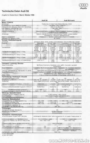

Wie kommt der, den ich von einem S6 V8 Fahrer ( schraubermani ) habe diese zustande... ???
Was habt Ihr denn für Baujahre ??
Hat einer von euch seinen schon mal auf die Wage gestellt ?? Oder das Gewicht messen lassen... ich glaube nämlich nicht, das der worn 1240 kg wirklich wiegt !!
Ist doch schon sehr merkwürdig, das ein 5 Zylinder Motörchen so schwer sein soll wie ein V8 !!
Würde einer von euch mir sein Schein mal zukommen lassen ??
Wenn das nämlich stimmt, hat Audi nur die Traglasten vom V8 übernommen...
Dafür brauchst keinen Schein.
Ist so wenn du mal in das Prospekt von dem Audi reinschaust dann siehste das.
Das Gewicht kommt durch die Ausstattung und dem Schalt bzw. Automatikgetriebe zustande.😎
mfg. Der Abzocker
Interresante Liste...
Aber erstens habe ich ein Schalter... kein Automatik
Nach der Liste ist der 4,2 Automatik schwerer als der Schalter... beim 5 Zylinder ist Automatik und Schalter gleich 😕
Vergleich mal den S6 Avant und den S6 Avant 4,2 .... warum hat der 4,2 weniger Achslast bei idetischer Zuladung, gleichen Tank ( Ich wusste gar nicht, das ich ein 80l Tank habe.... dachte 75 beim Quattro und den S6 gabs nur als Quattro " das so nebenbei "😉 ??
Seit wann hat die Limo mehr Gepäckraumvolumen als der Avant 😕 ( in der ersten einen Zeile )
Ich glaube ich sollte mir zum Transportieren lieber eine Limo holen... da geht ja mehr nei 😁
In meiner Liste geben sie auch obwohl das gewicht unterschiedlich ist für Automatik und Schalter das gleiche Gewicht an...
Wenn ich nur mal das Zul. Gesammtgewicht nehme ist der S6 4,2  45kg schwerer als der 5 Zylinder ( Schalter ) genauso beim Leergewicht !!
Da stimmt irgentwas nicht !!! Oder sehe ich das falsch ??
Bei meinem ist ein zul. Gesamtgewicht von 2250 kg....
91 ger Reifen ( 1 Reifen 615 kg * 4 = 2460 kg )  übersteigt deutlich das zul. Gesamtgewicht.. oder ?? Puffer 210 kg bei den falschen Reifen 😁
S6-technische
