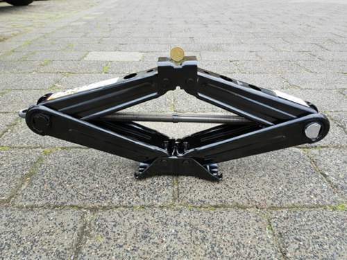

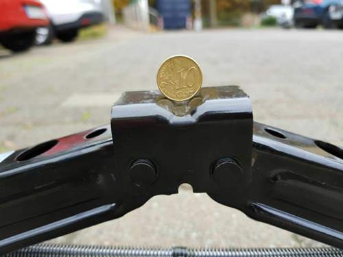

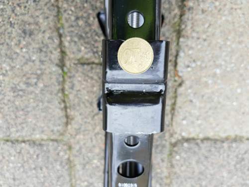

Ich habe Dienstag wie schon immer meine Winterräder selbst montiert. Dafür habe ich den mitgelieferten Wagenheber und einen Drehmomentschlüssel genommen. Der mitgelieferte Wagenheber ist ein recht anständiger Scherenheber und funktionierte super und ist standfest. Er hat oben in der Aufnahmeplatte eine Nut für die Aufnahme von der Kante am Schweller. Habe bis jetzt immer die mitgelieferten Wagenheber verwendet und nie Probleme gehabt.
Gruß XF-650
@XF-650:
Wenn ich einen Originalen dabei hätte, würde ich diesen auch gern nehmen
wie ich es auch schon immer gemacht habe, aber leider war bei mir keiner dabei.
Kannst Du mir die Maße von der Nut geben, das würde mir sehr helfen bei der
Bestimmung des richtigen Gummis.
Danke
@StevQ5-3.0TDI
Bin gerade unterwegs und habe nichts zum Messen dabei. Habe mal Fotos mit einem 10 Cent Stück gemacht, vielleicht helfen die weiter.
Gruß XF-650

@XF-650
Klasse ich Danke Dir, das hilft mir weiter!!
