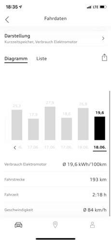

Heute auf meiner Strecke von Aachen nach Hause ca 195 km.
.jpg
@madmax29 schrieb am 18. Juni 2020 um 21:38:27 Uhr:
Kann es sein, dass der Hinweg etwas bergauf geht und die Rückfahrt dementsprechend leicht bergab?
Man sieht zumindest eine auffällige „Wellenbewegung“ im dargestellten Verbrauchsdiagramm 😉.
Kann sein. Der Rückweg ist immer weniger Verbrauch. Aber wenn ich nach Aachen montags fahre fahre ich im 5:30 Uhr morgen los. Da ist es meist kalt. Am Donnerstag wenn ich von Aachen aufbreche mache ich das zwischen 16:00 und 17:00 Uhr. Dann ist es meist warm wie heute ca 27 Grad. Wobei was man da sieht ist morgends vom Hotel zum Kunden abends vom Kunden zum Hotel. Wieder morgens 7:00 Uhr kalt. Abends warm. Das macht auch auf die 4km einen Unterschied.

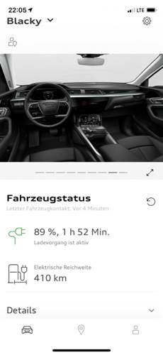

Lade gerade zuhause. Mal schauen was er dann morgen anzeigt.
.jpg
Wie macht er das? ..ich bin froh, wenn ich 300 km schaffe....
Es sind aber auch über 25 Grad.
Das heißt ja nicht dass man die auch fahren kann. Ich habe mit den 195 km heute morgen noch 195km Restreichweite. Das sind „nur“ 390 km. Es hat aber auch geregnet und am Ziel waren es nur 14,5 Grad C.
