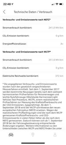

@mandioni schrieb am 16. Juni 2020 um 11:08:17 Uhr:
Interessant - via iOS App werden die Techn. Daten nicht aufgelistet. Musste auf my.audi.com gehen.
Doch, das steht in der App bei „Alle Ausstattungsdetails“ ganz unten bei „Technische Daten / Verbrauch“ - gut versteckt... 😉
@xasgardx schrieb am 16. Juni 2020 um 22:51:01 Uhr:
...leider nicht. Ist vermutlich wieder so ein Länderding. In Helvetien ist dies im App nicht ersichtlich, nur in MyAudi
