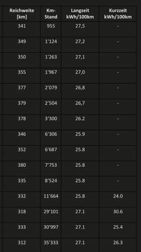

Hallo zusammen
Da einige von uns bereits die 10‘000km Marke erreicht haben nimmt mich die jeweils angezeigte Reichweite bei 90% oder 100% Ladung wunder.
Wie wir alle wissen haben die Akku‘s eine Degradation und verlieren mit der Zeit und Anzahl Ladezyklen, sei es mit AC- oder insbesondere DC-Ladungen, die Kapazität.
Deshalb lege ich euch mal meine Werte bei.
Ich könnte noch die Aussentemperatur aufnehmen, da auch diese Bedingung Einfluss auf die Ladewerte hat.
Danke vorweg für eure Feedbacks.

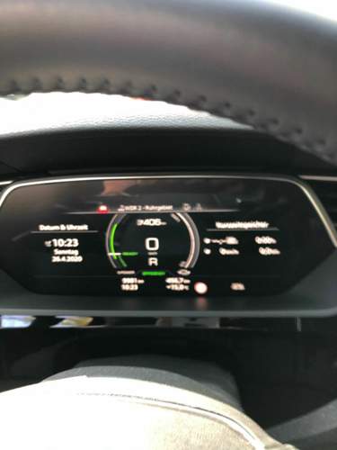

Heute nach AC Ladung 406 km angezeigt. Nach langer Zeit. Natürlich durch die höheren Temperaturen.

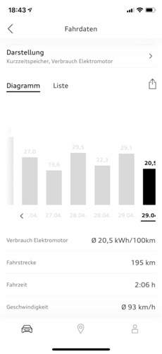

Was steht den im Verbrauch für Dein Auto in MyAudi. Wenn die gleichen Räder verwendet werden? Siehe bei mir: (Die Angabe variiert je nach gewählter Ausstattung. )

Themenstarteram 4. Mai 2020 um 15:56
Hallo zusammen
Kann die Feststellung ebenfalls bestätigen und neu auch belegen!
Seit Mitte April mit SW Stand P2711 mit MJ2019.
Siehe Restweite Anzeige mit SOC 100%. Selbstverständlich jeweils ohne progr. Navigation. Bis km Stand 18‘000 und wieder ab 32’000 mit Sommerreifen 21“.
Fazit: mind. 25km weniger Anzeige.
Hatte sogar im Winter bei massiv höheren Kurzzeitverbrauch und kältere Temperaturen höhere Reichweiteanzeige!

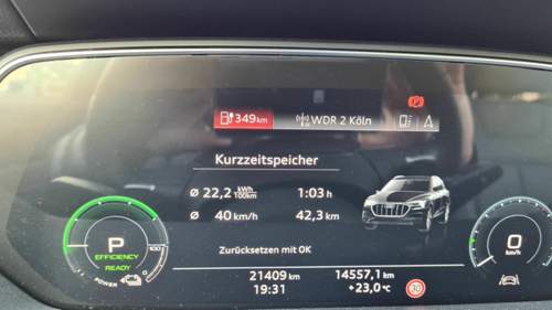

Also das Update kann es grundsätzlich nicht sein. Audi e-tron MJ 2019 (EZ 27.03.2019) 21" Felgen!. 349 km ist ganz nah an seiner WLTP Reichweite.
Aber wie schafft Mann 22,2 kWh Verbrauch mit 90 oder 100 kmh
Mit einem Durchschnitt von 40km/h....
