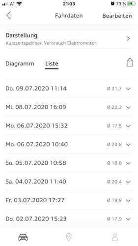

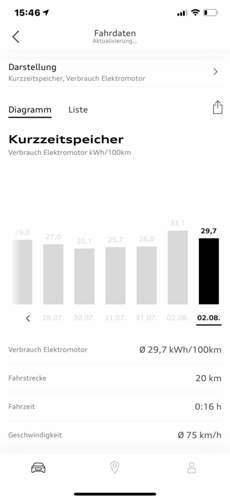

Bei mir genauso, ich habe den Etron in der ungünstigen Konfiguration mit 21Zoll Rädern,
Mein Alltagsprofil Fahrten von ca 20 km, Bundesstraße und Autobahn, teilweise flott - dann komme ich auf 29kwh/ 100km , bei 80% Ladung 230km angezeigte Reichweite.
Ist aber klar bei diesem Profil,
Bei längeren Überland Strecken sinkt der Verbrauch gleich auf 23-24 kwh , dann passts auch wieder mit der Reichweite.

bei reinen Überlandfahrten komme ich ganz schön runter
(19" Aero, drive select mode: Comfort)
