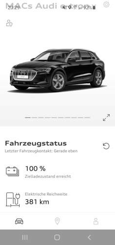

Vorhin an der 11kW Wallbox mal wieder auf 100 % geladen mit folgendem Ergebnis:
Geht doch! :)
Ich konnte mich bisher auch noch nicht beschweren. Meiner ist mit 381 km WLTP Reichweite angegeben. Passt also perfekt :)
Fahre morgen wieder meine Strecken

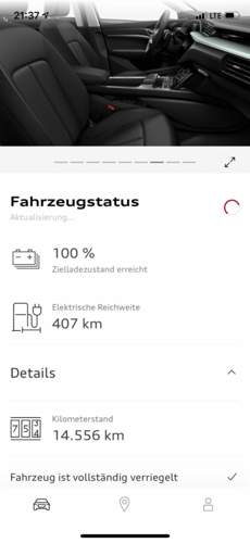

Fahre nun seit etwa 2500km den Sportback. Der Verbrauch liegt ca. 3kw tiefer als beim Vorgänger e-tron.
Gestern von Zürich nach Kitzbühel gefahren. 21“ Räder, normale Rückspiegel, alle Verbraucher auf „Auto“. Komfort-Modus und immer ein wenig über dem erlaubten Tempolimit.
Nach Ladung am Hotellader (11kw) heute Werte gem. Fotos.
Bin zufrieden.

Und das doch mit 84km/h im Schnitt. Sauber...
