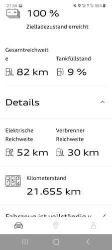

Da ich den thread gerade gelesen habe wollte ich in der App nachschauen ... 1,4 Grad Außentemperatur, gerade fertig geladen und sage und schreibe 52km elektrische Reichweite; Was für ein Blödsinn ....
Screenshot
Nachtrag: Am nächsten Tag im Auto stand wirklich für 5 Sekunden 52km im Display, aber nach den 5 Sek. direkt 42km ....

Nein normal bei den Temperaturen.
Er regelt gleich wieder runter und es kann dann selbst beim fahren schnell noch weniger werden.

Ich hatte öfters mal 50+ nach dem Aufladen, wenn ich direkt davor längere Autobahnfahrten ohne Batterie hatte. Denke da nimmt er den zugrundeliegenden niedrigen Stromverbrauch als Basis für die Berechnung.
Anfangs hält sich die Reichweite dann eine Weile, dann geht's aber mit grossen Sprüngen bergab um wieder auf einen realistischen Wert zu kommen.
Das kenne ich ja alles, fahre den Wagen ja jetzt schon ein Jahr, aber 50+ bei unter 20 Grad hatte ich noch nie. Wenn ich das eh 2-3 mal gesehen habe ist es viel .. Der Umsprung von den 5 Sekunden war auch ohne dass das Fahrzeug auch nur einen Zentimeter bewegt wurde, keine Ahnung was da nicht ganz richtig kalibriert war.

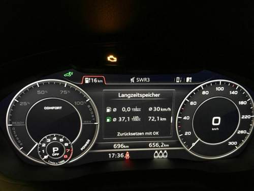

Hier mal mein Verbrauch:
--nur Kurzstrecken, jeweils 7 km ins Büro
--nur rein elektrisch
--Temperaturen knapp über Gefrierpunkt
--Sitzheizung eingeschaltet
--keine Vorwärmung etc
37,1 kWh auf 100 km x 0,2617 € = € 9,71 Verbrauchskosten
