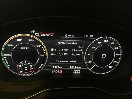

Habe heute mal den Winterhärtest gemacht. Die Batterie war ca. -5,5 Grad kalt. Vorgeheizt an der Wallbox und ab in den Schnee. Die Heizung, die im übrigen klasse ist, war auf 23 Grad eingestellt. Ich habe es halt gerne kuschelig.
Auf der Uhr standen zum Schluss 51 kWh, wobei der Spitzenwert im Tiefschnee sogar bei 84 kWh lag!
Aber für die Fahrt ins Dorf und zurück hat es dennoch gereicht ;-)

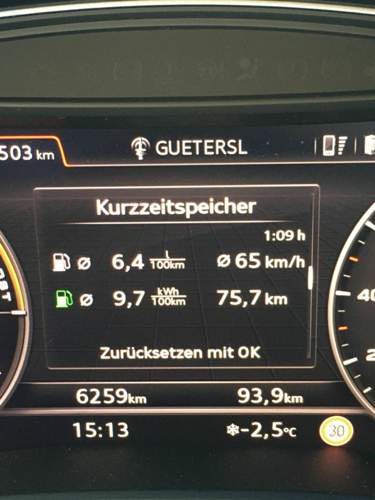

War heute kurz zu meiner Mutter. Strecke ist 76 Kilometer, halb Autobahn halb Bundesstraße. Mit dem Durchschnittsverbrauch bin ich absolut zufrieden 🙂
Heute mal neuen Rekord aufgestellt bei frühlingshaften Temperaturen auf der Landstraße im Kolonnenverkehr.

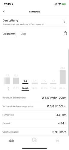

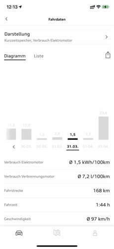

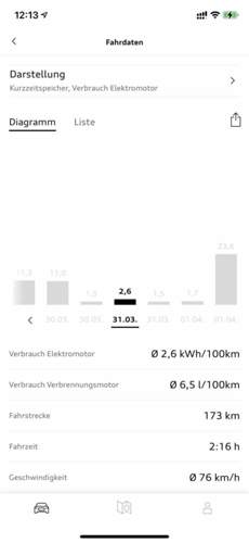

Wir (2x Personen) haben letztens paar BAB Kilometer mit dem TFSIe 50 abgespult.
Störgrößen: Üblicher Stau, Baustellen, etc...
Gepäck: Ich Rucksack für 3 Tage, sie 3x Koffer, Kiste Wasser, etc…
Batterie: Zu 95% geladen und Klima immer an
Reifen: GJR Goodyear Vector 4 Seasons G3 235/60R18 mit 2.6/2.6bar
So gut es ging 120Km/h: 6,8l bei 431km
So gut es ging 120Km/h: 6,5l bei 173km
So gut es ging 160Km/h: 7,2l bei 168km
So gut es ging 120Km/h: 6,7l bei 425km
Bin mehr als zufrieden mit dem Benzinverbrauch 😁
6,8l bei 431km
6,5l bei 173km
7,2l bei 168km

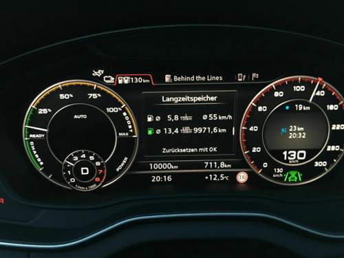

Ich bin jetzt 10000 Kilometer unterwegs mit meiner Q 55. Hauptsächlich zur Arbeit und zurück. Ab und zu mal eine längere Strecke Autobahn. Bin ganz zufrieden mit dem Verbrauch, auch in Bezug auf die Performance.

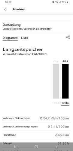

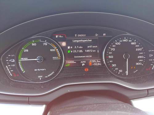

Verbrauch nach 1 Jahr und 15 Tkm. Erwartungsgemäß ist der Verbrauch im Winterhalbjahr deutlich höher. Dafür macht es aber Freude die Kuh durch den Schnee zu treiben. Im Sommerhalbjahr ist ein Benzinverbrauch unter 1 l/100km drin. Im Jahresschnitt hat es sich dann bei knapp über 2 eingependelt. Siehe Bild.
Bin sehr zufrieden. Wer also behauptet Hybride seien "Schummelautos", dem sei gesagt, NEIN. Es gibt vielleicht falsche Förderanreize, falsche Fahrprofile oder zu wenig Kontrolle, dass die Fahrzeuge missbraucht werden. Die Technik dafür kann man allerdings nicht verantwortlich machen. Sie funktioniert wie gedacht.

Danke für Deine Erfahrung über den Verbrauch, ich sehe es genauso. Wenn Hybrid Fahrzeuge richtig eingesetzt werden, das heißt das sie oft im Kurzstreckenbereich elektrisch unterwegs sind und regelmäßig geladen werden geht das Konzept absolut auf. Aber wie auch von Dir erwähnt gibt es leider zu viele Negativbeispiele, bei denen das Ladekabel noch jungfräulich verpackt im Kofferraum liegt. Hier müsste tatsächlich eine Kontrolle stattfinden, die bei falscher Nutzung beispielsweise Steuernachzahlungen bewirkt.
Grüße Michael
