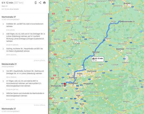

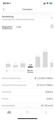

50TFSIe
Langstrecke 558km
davon 95% Autobahn, hin max. 160 und zurück VMax soweit möglich
Batterie bei Beginn 0% geladen und Raststop 2kWh dazugeladen
Spritverbrauch 10,4 l/100km
Stromverbrauch 1,6 kWh/100km
Durchschnittsgeschwindigkeit 110 km/h

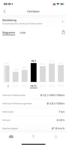

50TFSIe
Kurzstrecken
Batterie bei Beginn 100% geladen
Spritverbrauch ~1 l/100km
Stromverbrauch ~30 kWh/100km
