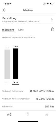

Anbei ein Bild vom Verbrauch bisher. Wie man sieht, bin ich bis jetzt noch nicht viel gefahren:)
Mal schauen, wie das in ein paar Monaten sein wird, wen ein paar längere Fahrten dazukommen.
