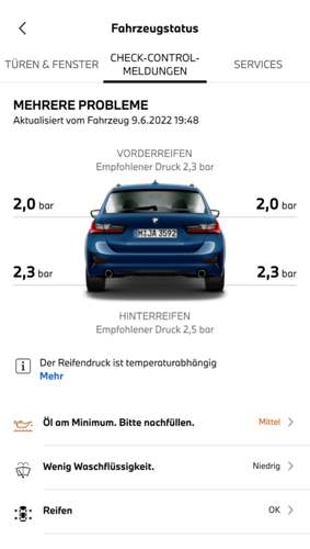

Hi, wie weit kann ich denn noch fahren, wenn die Meldung erscheint, dass der Ölstand niedrig ist und 1l Motoröl nachgefüllt werden soll?
Ich hab halt nächste Woche eh Inspektion mit Ölwechsel, aber fahre jetzt nochmal knapp über 1000km.
Es ist die erste Meldung, klingt aber auch ein bisschen, als wäre es schon die letzte Stufe...

Das ist ne ganz normale Check-Meldung, wie Wischwasserstand, AdBlue, etc. Sicher nichts bereits ernstes, das auf einen Fehler hinweist. Der Ölstand nimmt halt mit der Zeit ab und darauf muss hingewiesen werden. Da 2 Jahre bis zur Inspektion kann das schon vorkommen. Bei entsprechender Fahrweise sowieso. Der 3.0 V6 den ich davor hatte, hat auch zwischendurch gebraucht.
Es ist die erste Meldung und sollte daher doch nicht meinen, dass man nur noch 100 km hat. Macht man bei AdBlue doch auch nicht, fände ich ziemlich bescheuert...
Hätte nicht gedacht, dass das jetzt so außergewöhnlich ist und, dass es eine einfache Antwort gibt.
Gut, dann muss ich irgendwie doch hoffen, dass ich an einer Tankstelle das passende bekomme.

Bis zur nächsten Tankstelle, aber ich verstehe das 30€ eine Menge Holz sind bei einem 70k+ Auto.
Ich kann auch nicht nachvollziehen, dass das Nachfüllen so problematisch ist. 1000km sind nicht wenig und wenn der Motor beschädigt werden sollte, ist es teurer. Im Supermarkt gibt es das Öl vielleicht noch günstiger.
Der Luftdruck ist laut dem Screen aus der App auch etwas niedrig.
Für mich ist es halt gerade echt problematisch, sonst hätte ich nicht gefragt. Kommt äußerst ungelegen. Während normalen Ladenöffnungszeiten komme ich definitv nicht mehr dazu.
Reifendruck ist Komfortdruck, das passt schon.
