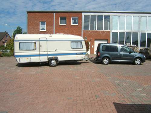

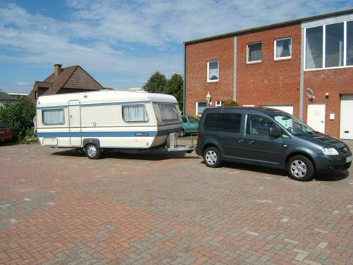

Auch mit 80 Ps gehts vorwärts ! Alles nur eine frage der einstellung ! 😁
Dscf0031
Dscf0032
